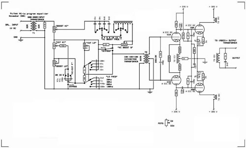

EQP-1 tuojau buvo suaktyvintas. Tada ir gimė mūsų EQP-1A. Ekvalaizerio kompensacinį stiprintuvą sudarė dvitaktis stiprintuvas su 12AU7 ir 12AX7 lempomis. Maitinime stovėjo 6X4. Shenk ir Summerland surinkinėjo kiekvieną prietaisą rankomis, nes rinka tuo metu buvo labai siaura. Nors judviejų kompanija užsidarė jau prieš kelis dešimtmečius, tačiau sudvigubintas EQP-1A gaminamas „Manley Lab‘s“:
EQP-1A
Principinė elektrinė schema

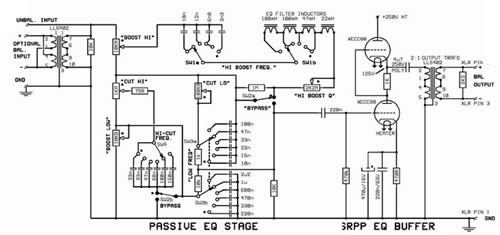

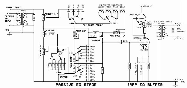

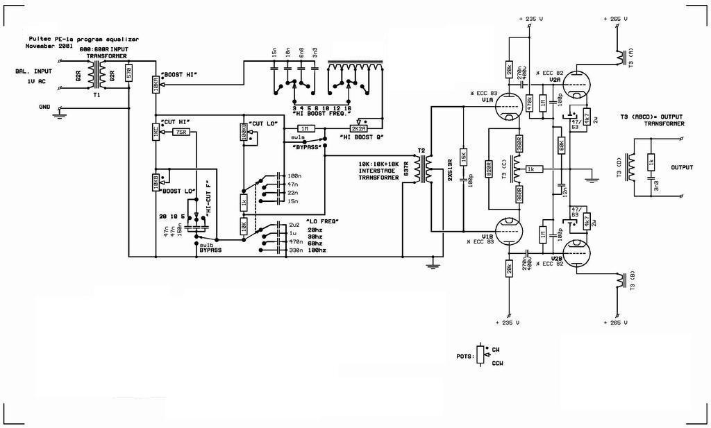

Vos įėjęs signalas išskirstomas ir dailinamas kintamų parametrų filtrais. Žemų dažnių parametriniu filtru, aukštų dažniu kintamu pirmos eiles filtru, ir rezonansiniu filtru vidutinems – aukštiems dažniams. Šaunu, pamaniau, „High pass“ ir „Low pass“ filtru nukirpsiu virš ir žemiau aktualios srities, o su rezonansiniu medžiosiu „saldainiukus“ savo takeliuose. Vėliau signalas tarpkaskadiniu transformatorium išskaidomas i du pusperiodžius ir stiprinamas gana gudriu dvitakčiu stiprintuvu su grįžtamuoju ryšiu ir keletu korekcinių elementų. Dėl labai reto išėjimo transformatoriaus, šis projektas tampa labai sudėtingas. „Gyraf Audio“ gaminta paprastesnę- SRPP versiją:

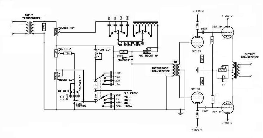

Kadangi seniai savo vietos laukė dvitaktis išėjimo transformatorius, skirtas „Ecc82“ katoduose iš vengriško mikrofoninio priešstiprintuvo, „pamodifikavus“ schemą ir atsisakius grįžtamo ryšio (kurių taip nemėgstu) pavyko jį panaudoti. Tarpkaskadinį transformatorių panaudosim iš seno vokiško studijinio stiprintuvo, mat atitinka koeficientas, impedansai ir šiaip... bendra dvasia. Pamąstę perbraižom schemą į labiau primenančią laukinį, gyvą ir veržlų audiofilinį prietaisą.
Žinoma, daug kas tuoj puls mane vadinti banditu, kad taip negerbiu originalios schemos, o aš jiems atsakysiu: „pačios „Pultec“ dvasios išėjimo kaskada nekeičia, GALBŪT ši versija skambės truputį kitaip, GALBŪT net geriau“. Kai kažkas iš brolių lietuvių nutars mokėti 7000$ už originalą - mielai atvažiuosiu, palyginsiu ir rimtai apsvarstysiu garso skirtumus. „Ecc83“ - paprastas įtampos kartotuvas, „2k2“ rezistorius galima parinkti skirtingus idealesniam balansui, bet, išmėginus keltą lempų, problemų nepastebėjau. Vielinis potenciometras „Ecc82“ katode skirtas pareguliuoti priešįtampiui, mat „karščiau“ (iki tam tikros ribos) dirbančios lempos skambesys man priimtinesnis.

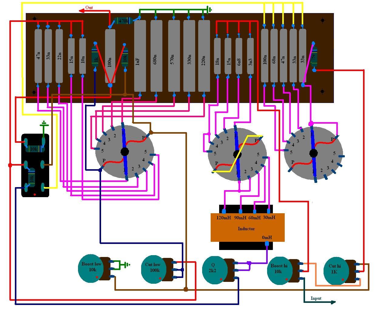

Nepavykus rasti bent minimaliai be klaidų, filtrų dalies išdėstymo, nutariau nusipiešti jį sena gera PAINT programa. 100 n skiriamasis kondensatorius reikalingas TIK nenaudojant tarpkaskadinio transformatoriaus. (lituodamas ir čia radau nežymią klaidelę, tik nepamenu kokią, bet kadangi vis tiek niekas mano aprašymu neskaito, tai jos neieškosiu):

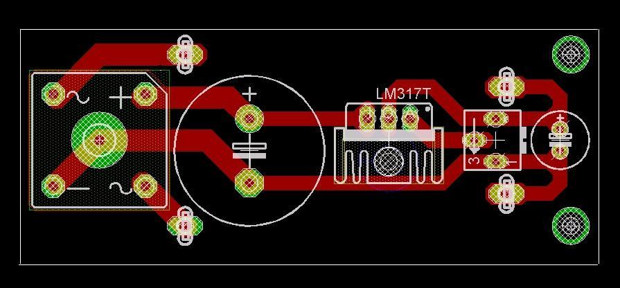

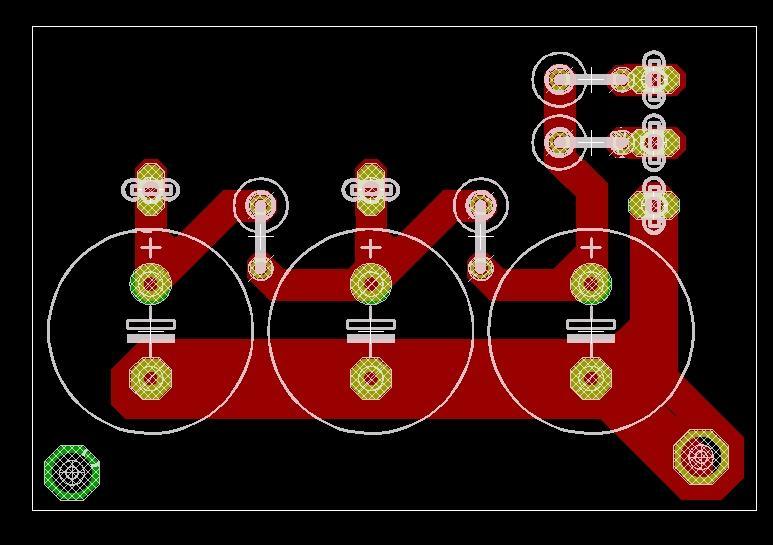

Pastebėjus, kad viduje striuka vietos, nutariau maitinimą įgyvendinti dvejomis plokštėmis. Anodui:
Ir kaitinimui:
