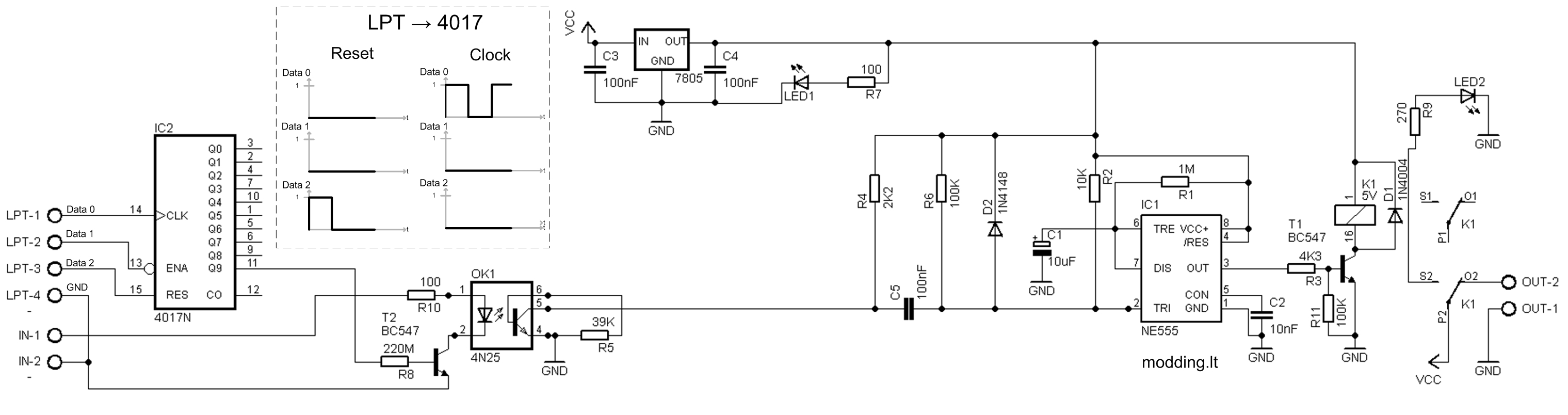

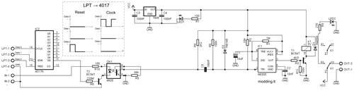

Elektrinė principinė schema
Nors schema ir atrodo sudėtingai, čia tikrai nėra nieko ypatingo. Pradėsiu nuo komutatoriaus pusės. Komutatoriaus schema sudaro NE555 taimeris, dirbantis mono stabiliu režimu, kurio laiko pastovioji t=10 s. Kitaip sakant, paveikus įėjimo signalui, suveikia taimeris 555 ir 10-čiai sekundžių relė K1 gauna maitinimą. Relės maitinimas yra komutuojamas per tranzistorių T1. Suveikus taimeriui NE555, jo išėjimo OUT lygis pasidaro aukštas, pro rezistorių R3 ir tranzistoriaus T1 BE sandūrą prateka srovė, atidarydama minėtąjį tranzistorių. Taip yra „įnulinimas“ relės K1 16 kontaktas ir relė suveikia, atjungdama maršrutizatoriui maitinimą.
Taimerio laiko pastovioji priklauso nuo rezistoriaus R1 ir kondensatoriaus C1 dydžių: t=R1xC1. Daugiau informacijos apie 555 darbo režimus bei veikimo principą galite persiskaityti internete. Šioje vietoje, taip pat verta paminėti, kad labai didelę įtaką relės darbui turi rezistorius R3. Jei jis parinktas per didelis, tranzistorius atsidarys nepilnai, ir relė nesuveiks arba suveiks pusiau (pasirodo, ir taip gali būti). Rezistorius R3 gali būti apytiksliai parinktas pagal formulę: R3 = 0.2 × RR × hFE, čia RR yra relės K1 ritės varža, o hFE parinkto tranzistoriaus stiprinimo koeficientas. Plačiau tranzistoriaus bazės varžos parinkimas yra aprašytas šio tinklapio skyriuje „Choosing a suitable NPN transistor“.
Galite pastebėti, kad NE555 „trigger“ įėjimas yra gan keistai pajungtas. Projektuodamas šią schemą, bandymų stadijoje netikėtai susidūriau su „false triggering“ reiškiniu, kai 555 suveikdavo būtent tada, kai to nereikėjo. Šios bėdos sprendimas yra nusižiūrėtas iš šio puslapio skyriaus „555 timer Mono stable (one shot) circuit“. Kai optrono OK1 šviesios diodas užsidega (apie tai šiek tiek vėliau), atsidaro optrono išėjimo tranzistorius. Per jį ir 100K rezistorių R6 užsikrauna kondensatorius C5, savo ruožtu kelioms akimirkoms „padarydamas žemu“ taimerio IC1 (NE555) TRIG įėjimą. Kai optrono tranzistorius užsidaro, kondensatorius išsikrauna per rezistorius R4 ir R6. Taip TRIG įėjimas vėl tampa aukštas. Diodas D2 saugo nuo viršįtampio TRIG įėjime, kuris gali susidaryti išsikraunant kondensatoriui C5. Rezistorius R2 papildomai „įpliusina“ TRIG įėjimą, apsaugodamas nuo nepageidaujamo taimerio suveikimo.
Visa ši schemos dalis yra maitinama iš maršrutizatoriaus maitinimo „blokelio“ per įtampos stabilizatorių 7805. Visos schemos detalės yra paskaičiuotos būtent 5 V įtampai. Kadangi 7805 gali stabilizuoti įtampą gan plačiame diapazone, tai leidžia naudoti schemą su įvairiausiais maitinimo šaltiniais ir pritaikyti beveik bet kokiems maršrutizatoriams. Štai taip atrodo ant universalios montažinės plokštės surinkta komutatoriaus schema:
Elektrinės principinės schemos kairiajame kampe yra pavaizduotas komutatoriaus valdymo įrenginys, kurį sudaro LTP kištukas, skaitiklis 4017 ir optronas 4N25. Optronas parinktas, norint galvaniškai atskirti kompiuterio ir „Router rebooter“ komutatoriaus grandines. Kaip matote, OK1 šviesos diodas yra komutuojamas per tranzistorių T2. Tokiu būdu dar kartą bandžiau išvengti „false triggering“ susidarymo, nes esant dideliems atstumams tarp įrenginių yra žymiai patikimesnė žemų lygių komutacija. Taip net netyčia tinklo kabelio gijose atsiradęs parazitinis impulsiukas neįžiebs šviesos diodo ir nesukels routerio persikrovimo. Rezistorius R5 nėra būtinas, bet rekomenduotinas.
Daug kam gali iškilti klausimas, kam reikalingas skaitiklis 4017. Visa bėda slypi mano pasirinktoje bendravimo su „Router rebooter“ sąsajoje. Pasirinkau LPT, nes tai buvo vienintelė greita galimybė. Vienintelis COM prievadas jau buvo užimtas, o USB draiverio visai nenorėjau rašyti; liko LPT. Tik jis mano kompiuteryje (gal ir visuose kompiuteriuose (nežinau, nebandžiau)) elgiasi gan keistai. Kraunantis kompiuteriui, LPT prievado „Data“ „pinai“ kelis kartus keičia savo loginę būseną. T.y., tai tampa žemi, tai aukšti su tam tikru vėlinimu vienas kito atžvilgiu. Šio vėlinimo išmatuoti neturėjau techninių galimybių, be to, jis tikrai nebus vienodas skirtinguose kompiuteriuose. Po ilgų eksperimentų su loginėmis schemomis pasirinkau impulsų skaitiklį, kaip paprasčiausią, patikimiausią ir pigiausią variantą. Norėdami plačiau sužinoti, kaip veikia skaitikliai, skaitykite prof. R. Kirvaičio knygos „Loginės schemos“ 12.2 skyrių „Skaitikliai“. Apie 4017 galite pasiskaityti čia.
Skaitiklis yra valdomas net 3 LPT „Data“ išėjimais. „Data 1“ atlieka „Clock“ vaidmenį. Mano sukeverzota programa (truputį vėliau) per šį išėjimą perduoda skaitikliui stačiakampius impulsus. Suskaičiavęs reikiamą impulsų skaičių, mano atveju - 9, skaitiklis atidaro tranzistorių T2, kuris uždega optrono diodą, taip atidarydamas optrono tranzistorių, kuris paveikia NE555.
„Data 2“ ir 3 LPT išėjimai yra atitinkamai prijungti prie skaitiklio „Enable“ ir „Reset“ įėjimų. Tokiu būdu išvengiau parazitinio schemos sužadinimo. „Data 2“ išėjimas yra žemas, skaitiklio įėjimas yra pervedami į didelės varžos Z režimą, todėl joks parazitinis impulsiukas negali prasprūsti. Net jei koks ir patenka į skaitiklį, jis yra numetamas „Data 3“ išėjimo lygio pasikeitimu skaitiklio „Reset“ įėjime.
Skaitiklio maitinimas schemoje neparodytas, tačiau jis būtinas. 5V įtampą gavau iš kompiuterio USB lizdo. Principinėje schemoje tai atitinka įėjimus IN-1 ir IN-2. Štai taip atrodo surinktas valdymo įrenginys, telpantis LPT kištuko korpuse:
Apibendrinant, visa „Router rebooter“ aparatūrinė dalis veikia taip: kompiuteris per LPT prievadą sugeneruoja stačiakampių impulsų seką, kurią skaičiuoja 4017 skaitiklis. Suskaičiavęs iki 9, skaitiklis atidaro tranzistorių T2, kuris uždega optrono diodą, taip atidarydamas OK1 tranzistorių, kuris įnulina NE555 Trig įėjimą. Suveikęs taimeris 10 s įjungią relę, kuri atjungia maršrutizatoriui maitinimą, taip perkraudama jį.
