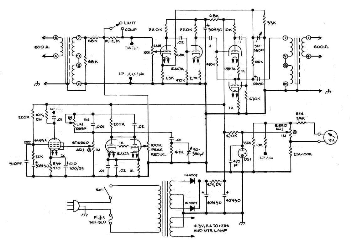

Asmeniškai pirmiausia apie LA2A išgirdau prieš trejetą metelių. Buvau toks jau visai ambicingas ir audio technikoj išmanantis vaikinas. Turėjau Vilniui panelę, na, pamenu eilinį penktadienį atitranzavau pas ją. Kažkaip ankstokai atitranzavau, tai ji dar nebuvo iš paskaitų grįžus. Pasisodino mane jos tėvukas... Pasirodo – muzikantas. Ėmėm apie techniką kalbėt, įsidrąsinęs pradėjo jis man apie savo svajonių prietaisus pasakot. Tatai buvo „Neumann U47“ mikrofonas, LA2A ir 1176 (ironiška, visus ir susilipdžiau)... Na, užsiintrigavau, kažkaip neištvėręs, sekmadienio popietę jau sėdėjau Šiauliuose prie kompiuterio ir naršiau schemos:
Juokai - pamaniau. Susirinkau turguj popierinius kondensatorius, nusipirkau varžų. Viena kas nedavė ramybės – tai pati prietaiso širdis – T4B optoatenuacijos modulis:

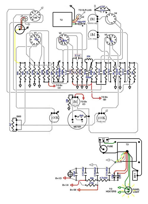

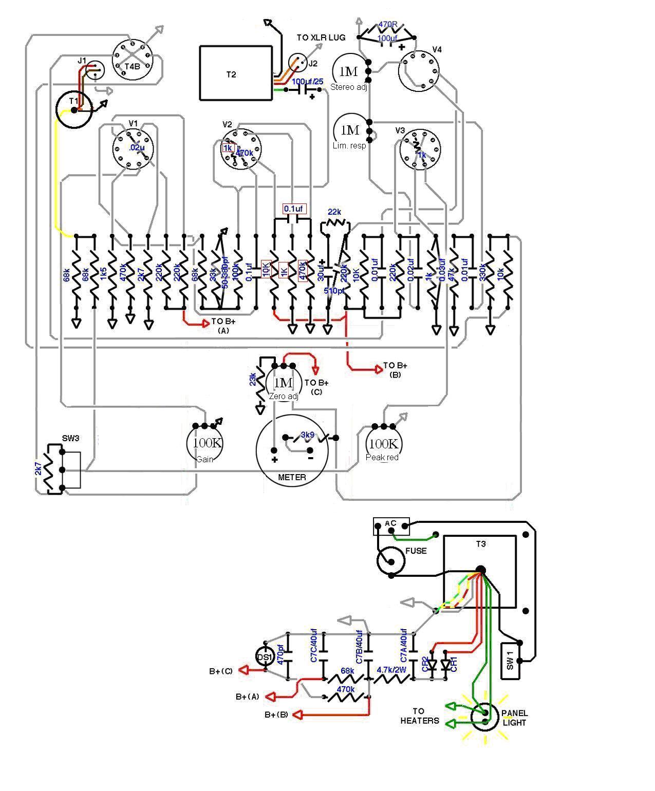

Kas liečia išdėstymą, nutariau neišradinėti dviračio, nes manau, kad UREI inžinieriai paskyrė galybę laiko optimaliausiai stumdydami detales (be to, manau kad būtų šventvagystė septinto dešimtmečio aparatą trasuoti ant PCB), tad radau originalų išdėstymą:
P.S.: raudonai apvesti nominalai, kurie buvo kitokie nei internete rastose schemose (pvz., V2 – kartotuvo anode buvo pasiūlyta lituoti ne 10 k, o keletą omų, kas, suprantama. nuvylė mane skambesio atžvilgiu).

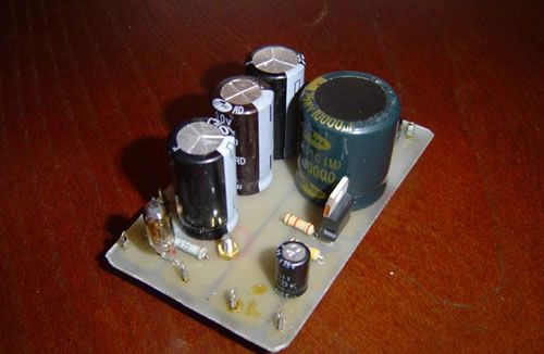

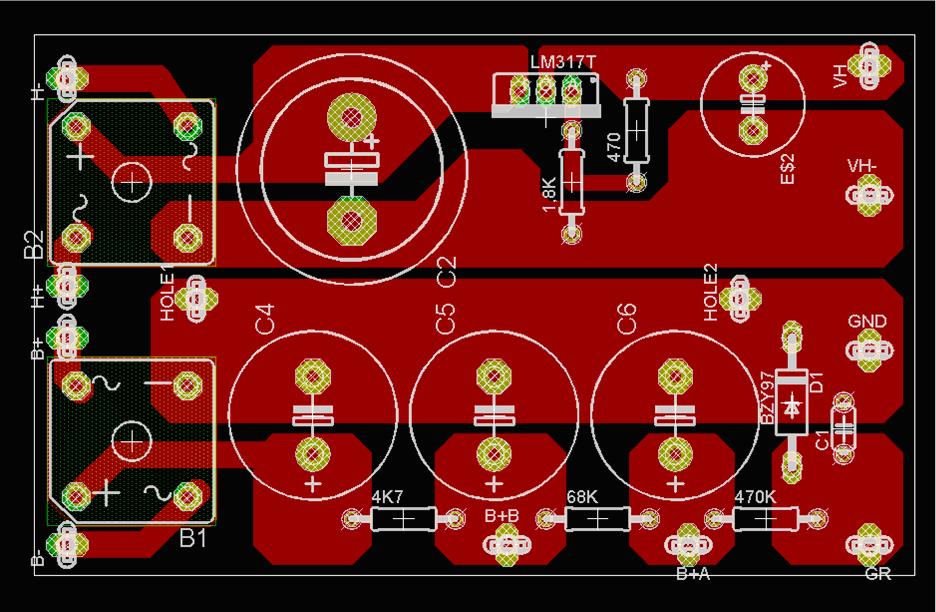

Maitinimą nutariau įgyvendinti ant pcb. D1 vietoj įlitavau neoninį stabiltroną (kaip originale), tiesa, pastarasis kartais išjungiant prietaisą skleidžia keistus „myyyyyyy“ garsus...

Pavyko internete rasti ir įtampas anoduose (6 koja): 12ax7#1 – 100v, 12bh7 – 200v, 12ax7#2 90v, 6aq5 – 80v. su 20 % paklaida. Patikrinus, kad telpu į rėmus, užsukau dangtį. Be stiprinimo reguliavimo (nes neturiu EL90 lempos) dinaminis diapazonas mažumėlę pasirodė siaurokas. Pirminės kaskados greitai pereina į iškraipymų režimą. EL90 vietoje laikinai prilitavus rusišką 6p1p (tokios pat charakteristikos, bet kita cokoluotė) viskas susitvarkė. Prietaisas pats „sugaudo“ kada įėjimas per stiprus ir jį slopina. Nepaisant to, žvėriškas mano pirminio stiprintuvo išėjimas kartais perkrauna net įėjimo transformatorių. Tam spręsti išmėginau Enrique Iglesias variantą – 1176 ir LA2A nuosekliai:
