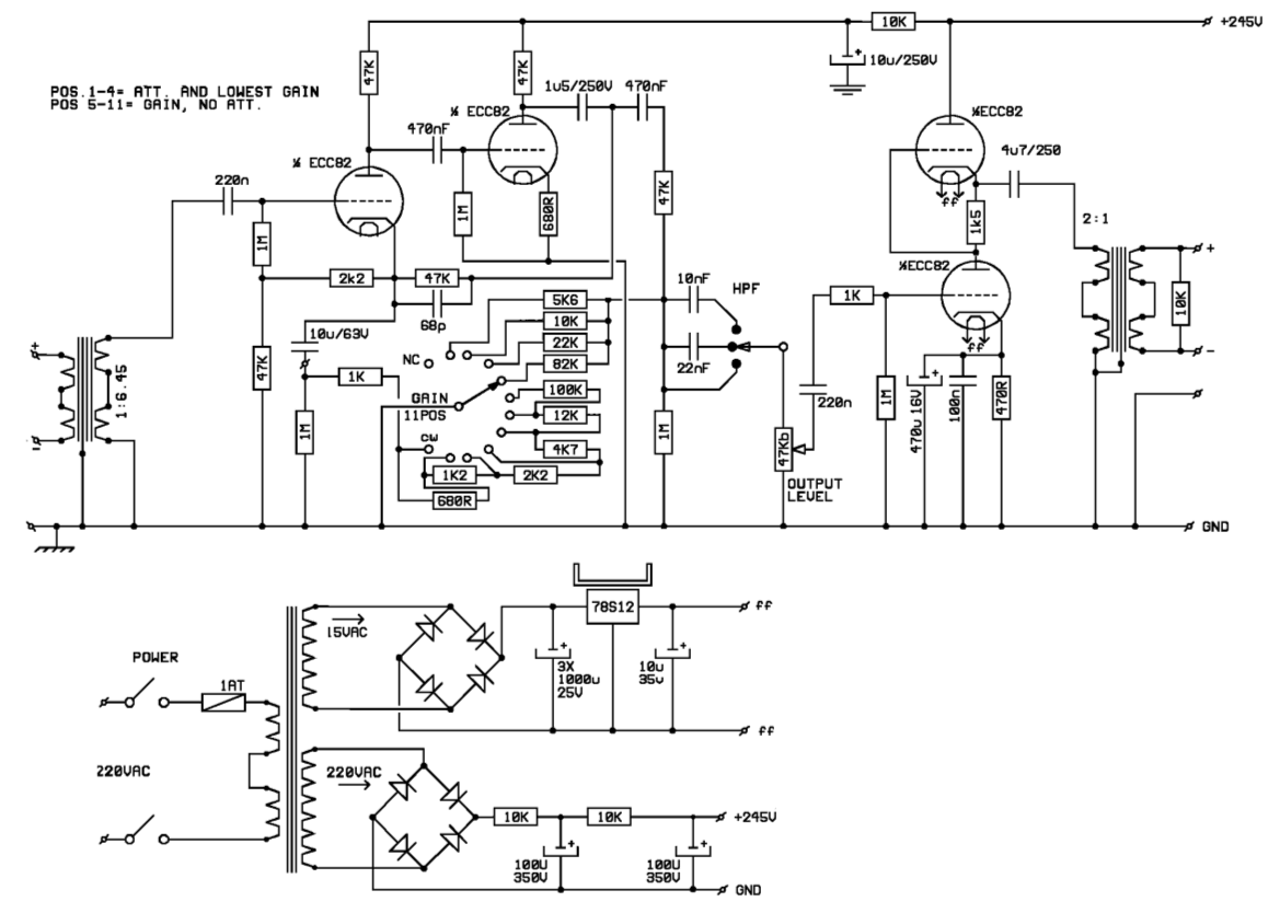

Tai stulbinančiai pavykęs DIY kompanijos „Gyratech“ kūrinys. Kas nebūdinga šiandieninei audio – balansinis įėjimas galvaniškai atrištas tikru transformatorium, o ne su dviem operacinukais. Pirminis laipsnis pasiskolintas iš legendinio „Revox G36“ juostinio magnetofono. Lempa parinkta kiek skambesnė – „Ecc82“. Įrengtas GAIN valdymas, perjunginėjantis lempos darbo režimą ir NGR gylį.
Tai stulbinančiai pavykęs DIY kompanijos „Gyratech“ kūrinys. Kas nebūdinga šiandieninei audio - balansinis įėjimas galvaniškai atrištas tikru transformatorium, o ne su dviem operacinukais. Pirminis laipsnis pasiskolintas iš legendinio „Revox G36“ juostinio magnetofono:
Lempa parinkta kiek skambesnė - „Ecc82“. Beto įrengtas GAIN valdymas, perjunginėjantis lempos darbo režimą ir NGR gylį. Matuojant vien oscilografu ir generatorium, išėjimo amplitudė keičiasi laipsniškai, sukant „galetiniką“ pagal laikrodžio rodyklę. Tačiau visi įdomumai prasideda, kai „matuojam“ ausimis. Aiškiai pasijunta lempos darbo netiesiškumas priklausomai nuo režimo. Pvz., kai noriu skaidraus, krištolinio garso - laikau GAIN ties 2-4 padėtim, o užrietus iki dugno, balsas truputį susipurvina (bet neužsimuilina), įgauna „Guns And Roses“, Bon Jovi tipo lengvai pasodrintą skambesį. Atsiranda natūrali lempinė kompresija. Matomai tai pajutę „Gyratech“ inžinieriai įrengė dar vieną rankenėlę – standartinį VOLUME potenciometrą. Prieš išėjimą įrengtas vos juntamas „High Pass“ filtras. Išėjimo kaskada – SRPP. Na, internetinėj parduotuvėj išdidžiai skelbiama „Sound is second to noone“, taigi – „let’s check“ ;-)
Susirandam schemą:
