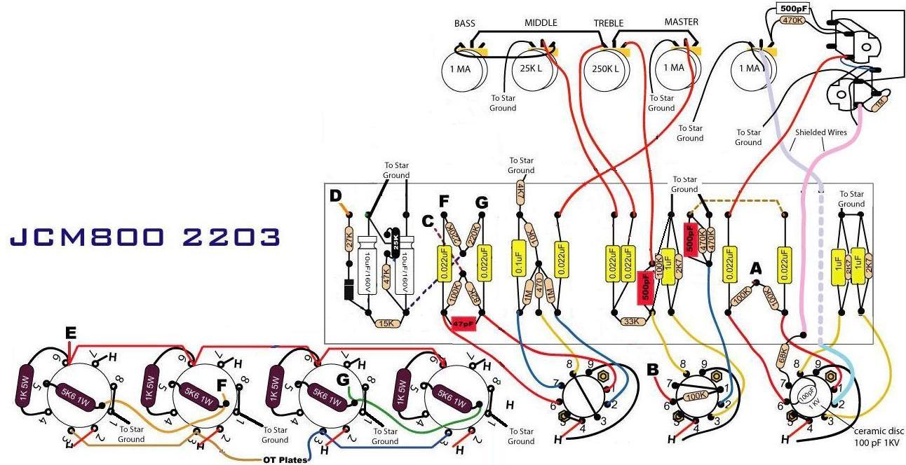

Gamindamas šį stiprintuvą taip pat įvykdžiau keletą pakeitimų:
  1. Pirminį laipsnį perdariau į „Mesa Boogie Rectifier“ (iš esmės skiriasi tik dalių nominalai), taip gavau žvėrišką iškraipymų lygį, su papjautais viduriniais dažniais, būdingą labai sunkiai muzikai.
  2. Visiškai atjungiau grįžtamąjį ryšį, kad išgaut labiau iškraipytą, „laukinį“ ir gyva garsą.
  3. Išėjimo transformatorių susukau padidinto induktyvumo, kad išryškinti subharmonikas, atsirandančias iškraipymo metu.
  4. Panaikinau varžos daliklį po pirmos lempos, kad stiprintuvas lengviau būtų perkraunamas prijungus gitarą prie jautresniojo įėjimo.
  5. Kardinaliai pakeičiau maitinimo ir žemės išvedžiojimą, kondensatorius ir filtro varžas sulitavau ant varinės 1 mm storio plokštelės, prisuktos prie korpuso, ir ant jos vedžiau žemės laidus iš potenciometrų, įėjimų ir atitinkamų plokštės elementų.
  6. Sudėjau „6p3s“ (rusiškas) lempas, nes tiek maniškiuose, tiek draugo „Peavey Valveking“ stiprintuve jos skambėjo geriau už vokiškas EL34 ir svetlanos 6L6.
  7. Panaikinau bereikalingus sudubliuotus įėjimus.
Taigi, pirmiausia perpaišome išdėstymą:
