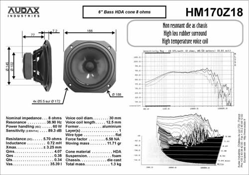

Žemiau pateikta gamintojo duomenų lentelė ir charakteristikos.

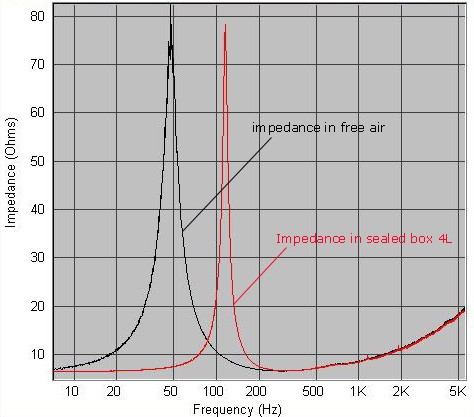

Atlikus pradinius programos nustatymus ir kalibravimą, galima matuoti garsiakalbių Z charakteristikas (Woofer – HM170Z18).
Turėdami abu impedanso grafikus (free air & sealed) galime lengvai apskaičiuoti visus mus dominančius garsiakalbio parametrus, reikalingus tolesniam akustinės sistemos modeliavimui. Jei palyginsime su ankščiau gautais rezultatais, matuojant rankiniu būdu, pamatysime, jog gavosi visai artimos reikšmės. Tai teikia pasitikėjimo savo matavimais. Du kartus vienodai suklysti yra sunku.

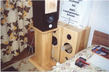

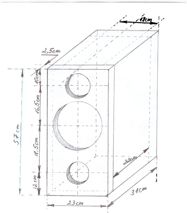

Optimalus variantas gaunasi 15-20L fazoinvertoriniame korpuse. Mažinant dėže turėsime mažesnius užlaikymo laikus ir fazinė charakteristika šiek tiek gražesnė. Tačiau turėdami keliais litrais didesnę dėžę išlošiame keletą hercų žemųjų dažnių srityje, o pralošiame visai nežymiai. Tačiau vienintelio ir teisingo sprendimo čia nėra, galima bandyti įvairius variantus. Programa leidžia virtualiai keisti dėžės vidinį tūrį, fazoinvertoriaus diametrą ir ilgį. Tokiu būdu akivaizdžiai matome kaip keičiasi rezultatas.

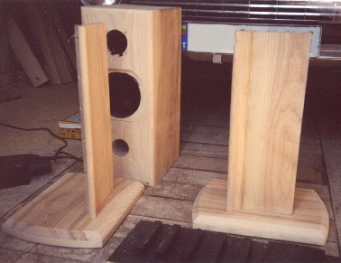

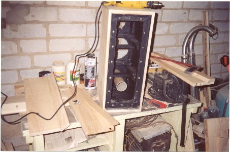

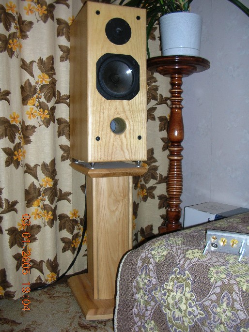

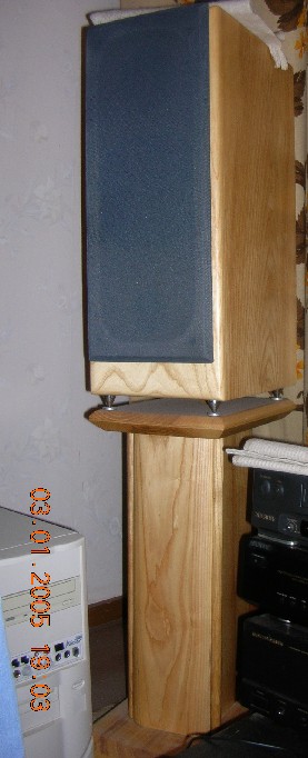

Aš naudojau 19L tūrio dėžę. Surinkus visą konstrukciją, ją patogu iš vidaus ištepti kokia nors bitumine mastika. Pvz.: „Gravitex“. Tada galima labai tiksliai išmatuoti tūrį vandens pagalba.
Visos dėžės sienelės padarytos komponuojant fanerą (10 mm) ir natūralią vientisą medieną (uosis 20 mm). Viduje keletas skersinių sustiprinimų įsirėmę į šonus bei priekį. Galinė sienelė dviguba, o viduje smėlis. Korpusas gavosi pakankamai stiprus ir tai girdisi. Prieš dažant vidų Gravitex'u, visus sudūrimus iš vidaus aplipdžiau smulkių pjuvenų ir klijų mišiniu. Išdžiuvus masė sukietėja ir suteikia konstrukcijai ne tik sandarumo, bet ir tvirtumo.
Taigi, dėžės tūris – 19L, fazoinvertorius – apvalus vamzdelis, kurio vidinis skersmuo 5,4cm, o ilgis apie 9 cm. Geriausia pradžioje įdėti šiek tiek ilgesnį vamzdelį ir po to ji sutrumpinti derinant. Kadangi vidinės sienelės buvo apklijuotos akustines bangas sugeriančia medžiaga, dėžės tūris virtualiai padidėjo, todėl fazoinvertorių reikia trumpinti, norint išlaikyti tą patį rezonansinį dažnį.

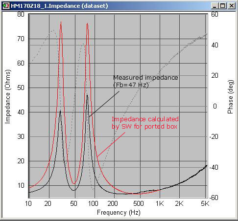

Derinant programos pagalba išmatuojame garsiakalbio, įmontuoto dėžėje, impedanso kreivę. Ir tol trumpinam fazoinvertorių, kol matuojama impedanso kreivė parodys ta patį, ką ir apskaičiuota dėžės modeliavimo metu teorinė.

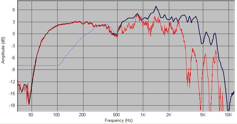

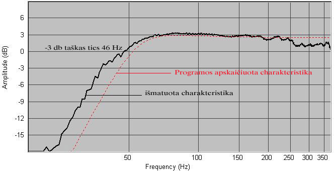

Norėdami galutinai įsitikinti, ar mūsų darbo rezultatai nors kažkiek atitiko teorinius programos skaičiavimus, imame į rankas mikrofoną ir pradinį stiprintuvą jam. Viską jungiame ir matuojame amplitudinę dažninę charakteristiką. Šis testas galų gale išryškins visus mūsų konstrukcijos trūkumus. Dėl stačiakampio formos susidaro įvairios stovinčios bangos ir kitos blogybės, kurios po to formuoja išsišokimus ir nuolydžius bendroje kreivėje. Tačiau apie tai ir be manęs prirašyta daugybė tekstų, o mano tikslas – parodyti kas gavosi pas mane.

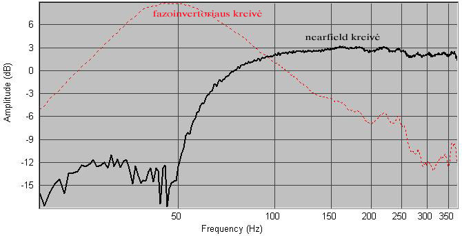

Akustikos amplitudinė - dažninė charakteristika gaunama keliais etapais.
Pirmiausia atliekame nearfield testą. Mikrofonas turi būti kuo arčiau diafragmos(1–2 cm). Tuo pačiu principu matuojame ir fazoinvertorių. Tokiu būdu labai tiksliai išmatuojame žemųjų dažnių charakteristiką. Po to atlikus šių dviejų grafikų sujungimą gauname realią akustinės sistemos dažninę charakteristiką atspindinčią akustikos veiklą žemųjų dažnių srityje.
Paskutinis etapas – išmatuojame viską, kas yra virš 300–400 Hz, taip vadinamas on-axis testas. Tiesa tam , kad pamatytume vientisą vaizdą, merged nearfield ir on-axis sujungiame pasirinkę labiausiai mums patinkantį susikirtimo tašką (paprastai tarp 200 ir 400 Hz).

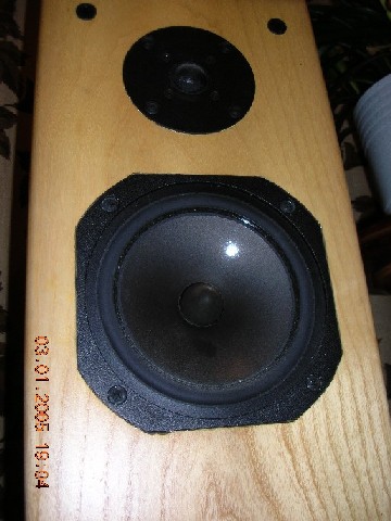

Aukštųjų dažnių garsiakalbis

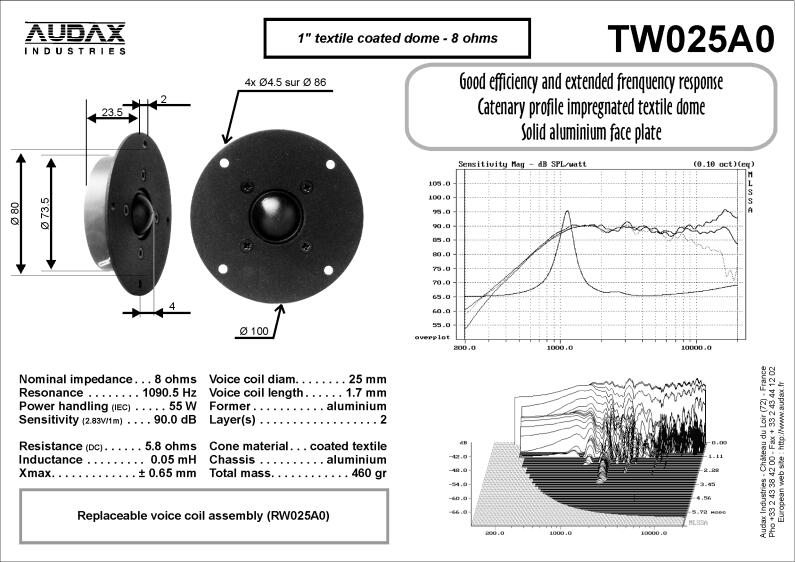

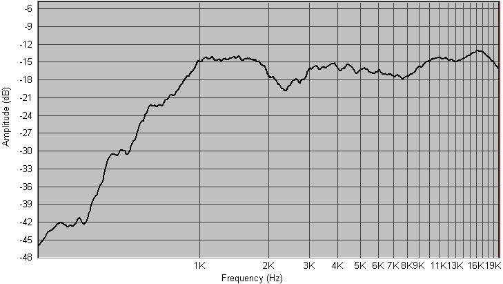

Žemiau pateikta gamintojo duomenų lentelė ir charakteristikos:

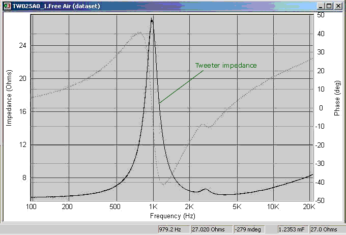

Išmatavus tweeter'io impedansą randame jo rezonansinį dažnį (Fr = 979 Hz). Toliau tiek wooferio, tiek tweeterio impedanso kreivės bus reikalingos filtro skaičiavimuose. Aukštųjų dažnių garsiakalbio dažninė - charakteristika.

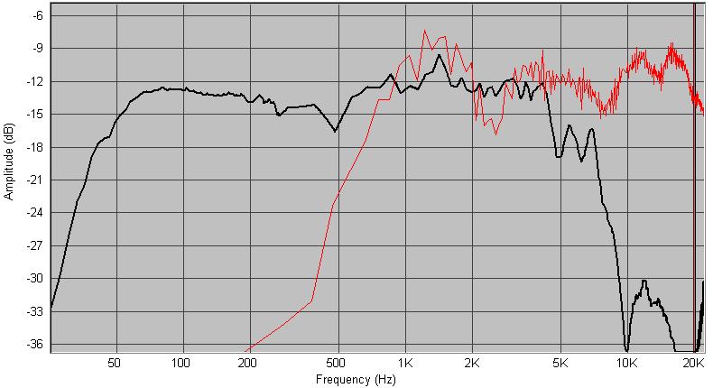

Dar nesu apsisprendęs kokio tipo / eilės filtrą darysiu, todėl pradžioje pajungiau viską paprastai:
Žemieji dažniai liko nepaliesti, pirmos eilės filtras (4 mkF MBGO) siaurina dažnių juostą tik tweeteriui. O 1,5 Omo rezistorius mažina jo jautrumą.

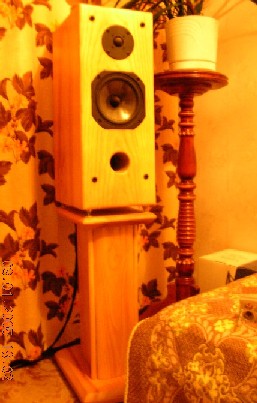

Kiekvienas naujas projektas atneša daug patirties bei džiaugsmo jo gamybos procese ir, jeigu šio darbo rezultatą ir galima nusipirkti už kokius nors pinigus, tai patirtis yra neįkainojama. Ir dar, klausytis savo rankomis pagamintos akustikos daug maloniau!
