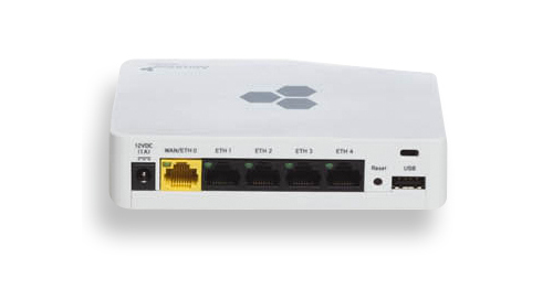

„Aerohive“ siūlo tris maršrutizatorių modelius. „BR100“ modelis turi bevielį 1x1 „Single Band“ 802.11b/g/n ryšį, 1x 10/100 Mbps „Ethernet WAN“ ir 4x 10/100 Mbps „Ethernet LAN“ prievadus, USB prievadą 3G/4G modemui prijungti (atsarginiam interneto ryšiui užtikrinti). Aukštesnio lygio „BR200-WP“ modelis turi bevielį ryšį 3x3 „3-stream“ 802.11a/b/g/n, 5x 10/100/1000 Mbps „Ethernet“ prievadus iš kurių 2 palaiko „PoE“ („Power over Ethernet“), USB prievadą 3G/4G modemui prijungti ir RJ45 konsolės prievadą. Dar yra supaprastintas „BR200“ modelis, neturintis bevielio ryšio ir „PoE“ jungčių.
