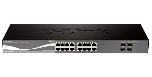

DGS-1500-20
DGS-1500-xx serijos komutatoriai palaiko iki 16K komutacinės matricos įrašų. Palaikomos saugumo funkcijos – „Port Security“, „IP-MAC-Port Binding“, „Traffic Segmentation“, daugiaadresinio, daugiaabonentinio, vienadresinio transliavimo blokavimo, 802.1X autentiškumo nustatymo funkcijos, „D-Link SafeGuard Engine“, ACL. Apkrovų paskirstymui ir atsparumo gedimams didinimui komutatoriai palaiko kanalų agregavimo (802.3ad Link Aggregation), „Loopback Detection“ funkcijas, STP/RSTP protokolus.
Išplėstinės „WebSmartPro“ serijos komutatorių funkcijos yra statinė maršrutizacija (iki 4 IP sąsajų ir iki 32 statinių maršrutų), virtualus stekavimas, galimybė sudaryti iki 4K VLAN grupių, apkrovų paskirstymas naudojant žiedinę topologiją ir MSTP protokolą (ši funkcija veiks su programinės įrangos versija R2).

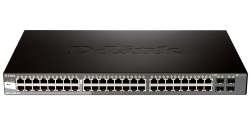

DGS-1500-52
Šios serijos komutatoriai palaiko ir funkciją „Auto Voice VLAN“, skirtą „VoIP“ programėlėms, bei „Auto Surveillance VLAN“, skirtą vaizdo stebėjimo sistemų diegimui. Toks funkcionalas leidžia tinkle automatiškai atpažinti „VoIP“ ir vaizdo stebėjimo įrangą ir kiekvieną grupę atskirti į atskirus VLAN, kur balso ir vaizdo duomenų srautui priskiriamas aukščiausias prioritetas. Taip užtikrinamas kokybiškas ir saugus duomenų perdavimas net ir esant didelėms tinklo apkrovoms.
