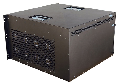

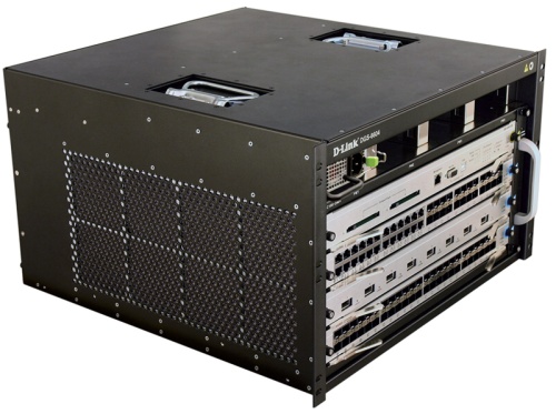

DGS-6600 seriją sudaro pagrindiniai įrenginiai ir papildomi, tarpusavyje keičiami, moduliai.

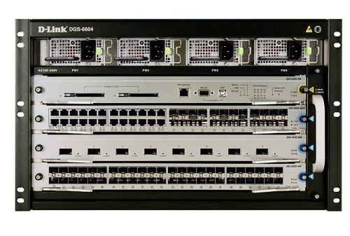

DGS-6604 – trečio lygmens šasi komutatorius su 4 išplėtimo lizdais, skirtais prijungti vieną valdymo ir 3 įvesties/išvesties modulius. Čia sumontuotas keičiamas ventiliatorių blokas DGS- 6600-FAN ir oro filtras DGS-6600-AF, numatyti keturi lizdai kintamos srovės maitinimo šaltiniams DGS-6600-PWR (850 W). Kelių maitinimo šaltinių naudojimas padeda paskirstyti apkrovas ir užtikrina didesnį komutatoriaus atsparumą gedimams.
Valdymo modulis DGS-6600-CM turi 2 lizdus CF atminties kortelėms, RJ-45 valdymo prievadą ir RS-232/USB (B tipo) konsolės prievadą.
Įvesties/išvesties moduliai turi tokius prievadus:
  • DGS-6600-48T – 48 10/100/1000 Base-T prievadai;
  • DGS-6600-48S – 48 SFP prievadai;
  • DGS-6600-48TS – 24 10/100/1000 Base-T ir 24 SFP prievadai (palaikoma su programinės įrangos versija R2);
  • DGS-6600-48P – 48 10/100/1000 Base-T su PoE palaikymu (palaikoma su programinės įrangos versija R2);
  • DGS-6600-8XG – 8 10G XFP prievadai.
Visus įvesties/išvesties modulius galima pakeisti „karštuoju režimu“, t. y. neatliekant pakeitimų techninėje ar programinėje įrangoje.
