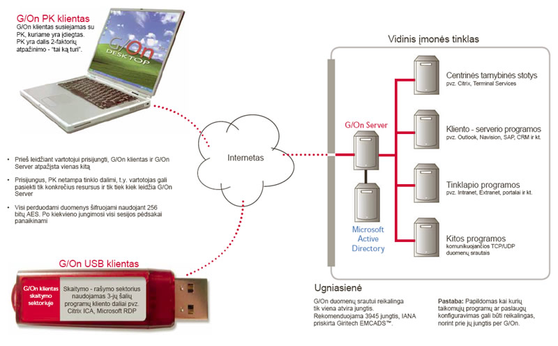

Ši diagrama vaizduoja minimalius reikalavimus reikalingus G/On ryšiui. Tik viena TCP jungtis turi būti leidžiama ugniasienėje tarp G/On kliento ir G/On Server programos. Įrenginys iš kurio jungiamasi niekada netampa tinklo dalimi.

G/On Server naudoja vieną TCP jungtį įeinantiems prijungimams ir atitinkamai perduoda dalį šių prisijungimų toms taikomosioms programomis tinkle, kurioms G/On Server yra sukonfi guruotas. Tai įvyksta tik tada, kai ryšys tarp G/On kliento ir serverio jau yra užmegztas.
G/On Server pirmiausiai atpažįsta G/On USB arba G/On PK klientą, pagal unikalų USB rakto serijinį numerį arba pagal unikalų personalinio kompiuterio, kuriame įdiegtas G/On PK klientas, identifi katorių. Tada tikrinamos ryšio taisykles, pagal kurias ryšys klientui yra leidžiamas ar atmetamas. Jeigu patvirtinama, kad G/On klientas priklauso nustatytai klientų grupei, G/On Server programa nustato vartotojo autentiškumą pagal Microsoft Active Directory (AD) arba jeigu AD nėra naudojama, pagal vidinį vartotojų katalogą (vadinamą EDMS). Į AD nesikreipiama tol, kol G/On Server nepatikrina, kad vartotojas egzistuoja EDMS. AD jokiu būdu nėra viešinama ir slaptažodžiai nėra saugomi už jos ribų. Priklausomai nuo AD grupių, kurioms vartotojas priklauso ir zonos, kuriai jungimasis atitinka, konkretus meniu su leidžiamomis taikomosiomis programomis pateikiamas vartotojui.
