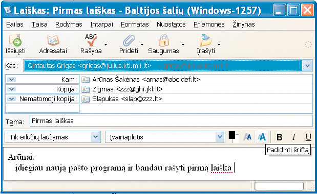

Numatytosios nuostatos pritaikytos lietuviškiems laiškams rašyti ir skaityti: nustatyta „Windows- 1257“ koduotė, įjungta lietuvių kalbos rašybos tikrinimo funkcija (1 pav. raudona spalva pabrauktas neteisingai parašytas žodis), todėl įdiegus programą nereikia papildomai jos reguliuoti.
Šią programą galima naudoti kaip etaloninę norint patikrinti, ar kitos pašto programos teisingai išsiunčia ir priima lietuviškus laiškus. Atsakomiesiems laiškams nustatoma originalaus laiško koduotė. Jei atsakyme yra ženklų, neįtrauktų į originalią koduotę (pavyzdžiui, kai lietuviškai atsakoma į rusišką laišką, gautą 8 bitų koduote), programa, prieš išsiųsdama laišką, siūlo pakeisti koduotę į UTF-8, kurioje yra visų pasaulio kalbų rašto ženklai.
Tai ne tik pagalba su išsamiais patarimais pradedančiajam elektroninių laiškų rašytojui, bet ir neblogas pavyzdys programuotojams, kuriantiems ar tobulinantiems pašto programas, mat vis dar pasitaiko programų (pvz., „Microsoft Outlook Express“), kurios apie koduočių neatitikimus nutyli ir išsiunčia sugadintą laišką.

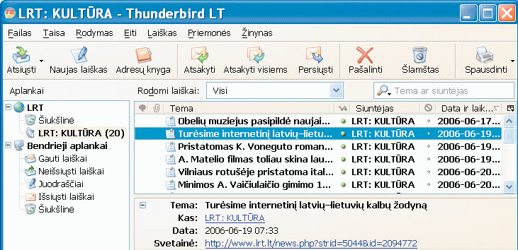

Svarbi „Thunderbird“ programos naujovė – galimybė prenumeruoti RSS naujienas. 2 paveikslėlyje matome Lietuvos radijo ir televizijos savaitės svarbiausias kultūros naujienas.
Galima nustatyti, kad paleidžiant programą būtų patikrinta, ar yra naujų straipsnių, o programai veikiant – kas kiek laiko (minutėmis!) tikrinti, ar atsirado naujų straipsnių, ar rodyti visus straipsnius, ar tik jų santrumpas.
