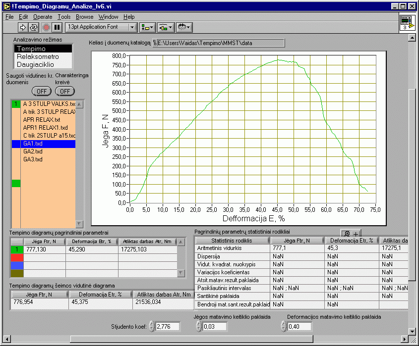

Tempimo.rar
Su doktorantu iš Dizaino fakulteto daryta programa, skirta audinių tyrimo įrenginio įrašytų rezultatų analizei. Čia taip pat yra „darbo lauko“ suarchyvuotas katalogas. Tai turbūt yra programavimo pavyzdys – „kaip nereiktu daryti“. Mat dėl užduoties sudėtingumo ir programavimo kultūros stokos programos diagrama tapo voratinkliu - gyventa ir mokytasi :-).

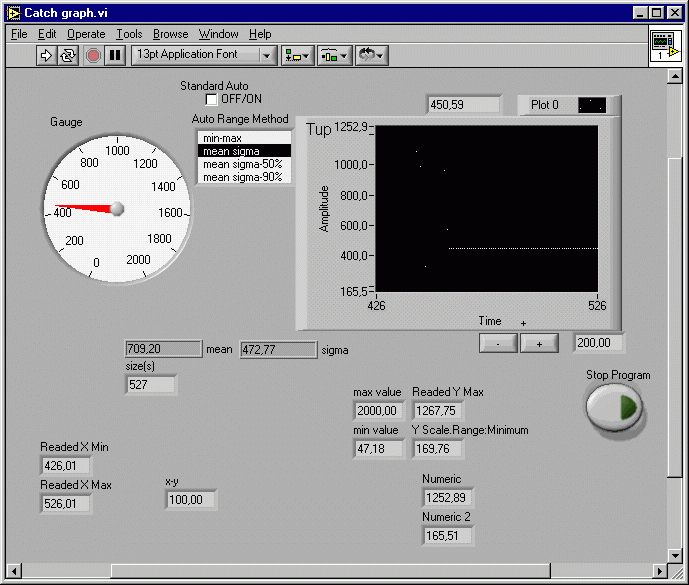

catch_graph.rar
Tai LabVIEW programa, su kuria buvoma kuriamas algoritmas, pagaunantis "įdomiausią", Y atžvilgiu, besikeičiančio grafiko dalį.
