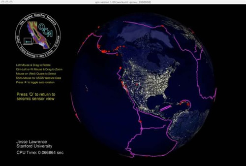

Programos „Quake Catchers“ kūrėjai tikisi smarkiai supaprastinti Žemės drebėjimų detektavimo ir numatymo procesą. Šiuo tikslu jie planuoja panaudoti daugelyje naujų nešiojamųjų kompiuterių integruojamus pagreičio jutiklius - akselerometrus.
Akselerometrai integruojami praktiškai visuose naujausiuose elektroniniuose įtaisuose, pradedant telefonais „iPhone“, baigiant žaidimų kompiuteriais „Nintendo Wii“. Techniškai kalbant, šie elektroniniai komponentai skirti detektuoti pagreičiui, atsirandančiam judėjimo metu, įrangai patiriant smūgius ar vibracijas. Paprastai toks detektavimas reikalingas papildomai įtaisų apsaugai nuo mechaninių poveikių. Tačiau pastaruoju metu akselerometrai pradėti naudoti ir kaip naujas pramogines funkcijas užtikrinantys elementai, pavyzdžiui, žaidžiant judesiu valdomus kompiuterinius žaidimus.
Žemės drebėjimų numatymo programos langas
©Quake-Catcher Network
Visame pasaulyje integruotus akselerometrus jau turi šimtai tūkstančių elektroninių įrenginių, įskaitant modernius nešiojamus kompiuterius. Tuos pačius jutiklius būtų galima panaudoti ir kitais tikslais - pavyzdžiui, tobulinant dabartines Žemės drebėjimų detektavimo ir numatymo sistemas, kurios įrengiamos pagrindinėse tokių gamtinių katastrofų vyksmo zonose. Viskas ko reikia - speciali programa, kuri koordinuotų minėtų pagreičio jutiklių darbą.
Kalifornijos Riverside universiteto Žemės mokslų specialistė Elizabeth Cochran idėją panaudoti kompiuterių akselerometrus Žemės drebėjimų jutiklių „tinklui“ sukurti „nusižiūrėjo“ stebėdama draugo „MacBook“ kompiuteryje veikiančią programą „Seismac“. Tačiau „Seismac“ pritaikymas apsiriboja tuo, kad, vartotojui papurčius kompiuterį, į ekraną išvedami akselerometro parodymai. Tuo tarpu Cochran tikisi, kad jos sumanyta programa „Quake Catchers“ pagelbės ne tik mokslininkams, bet ir padės išgelbėti daugiau žmonių gyvybių.
„Quake Catcher“ programa registruoja visa kompiuterio vibracijas, tačiau į centrinę duomenų bazę šią informaciją siunčia tik tuo atveju, jei tame pačiame geografiniame regione esantys kompiuteriai registruoja panašaus pobūdžio ir pakankamai didelės amplitudės vibracijas. Jei idėja prigytų bent dalyje mokyklų, verslo įmonių ir namuose naudojamų kompiuterių, ši sistema gali netgi tapti ankstyvojo perspėjimo apie Žemės drebėjimą priemone, galinčia detektuoti pirmąsias planetos paviršiumi nuo epicentro sklindančias seismines bangas. Be to, senesnio modelio kompiuteriams galima panaudoti maždaug 50 dolerių kainuojantį priedėlį su akselerometru. Šis įrenginys per USB kabelį jungiasi prie kompiuterio ir veikia analogiškai integruotiems akselerometrams.
Šiuo metu „Quake Catchers“ tinkle jau prisiregistravo apie 1000 vartotojų. Cochran vadovaujama tyrinėtojų grupė pirmiausia tikisi jutiklių tinklu „padengti“ visą JAV Kalifornijos valstiją. Žinoma, tai visiškai nereiškia, jog mums nebereikės Žemės drebėjimams atsparių pastatų, tačiau palyginti paprasta programinė įranga leidžia nesudėtingai pritaikyti jau esamą technologiją. Daugiau informacijos apie „Quake Catchers“ programą galite rasti čia: http://qcn.stanford.edu/.
