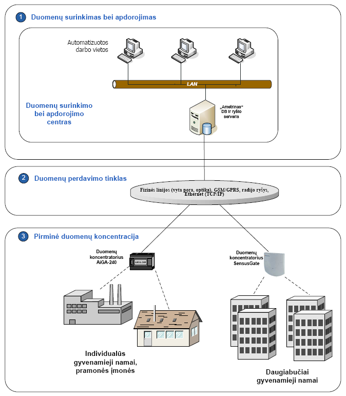

Sistemos sudėtis ir struktūra
Pagrindiniai sistemos ypatumai
Patogi Sistemos vartotojo sąsaja – apskaitos duomenų surinkimui, apdorojimui kaupimui bei vizualizavimui naudojama UAB „IRTC“ sukurta šiuolaikiška programinė įranga „Ametrinas“. Visi apskaitos duomenys pateikiami vartotojui kompiuterio monitoriaus ekrane, aiškiai suprantamų lentelių, grafikų, grafinių vaizdų forma. Pasirinktos formos ataskaitą esant poreikiui galima išvest į spausdintuvą. Visi Sistemos užrašai pateikiami lietuvių kalba.
Kokybė – diegiant Sistemą naudojama tik tų gamintojų ir tiekėjų aparatinė bei programinė įranga, kurių kokybės vadybos sistema sertifikuota pagal ISO9001:2001 sistemos reikalavimus. UAB „IRTC“ dirba pagal šią sistemą nuo 2005 m. pavasario.
Universalumas – Sistema leidžia perduoti / priimti duomenis į kitas Užsakovo įmonėje naudojamas informacines sistemas – Vandentvarkos objektų kontrolės ir valdymo (SCADA) sistemą, bilingo sistemą, nuskaityti duomenis iš įvairių gamintojų apskaitos prietaisų – debitomačių, mechaninių vandens skaitiklių su impulsine sąsaja.
Pramoniniuose objektuose bei individualiuose namuose pirminei duomenų koncentracijai naudojamas koncentratorius AiGA-240 leidžia realizuoti įvairius specializuotus protokolus duomenų nuskaitymui iš elektromagnetinių, ultragarsinių debitomačių per skaitmenines RS-485, HART sąsajas.
Daugiabučių namų gyventojų mechaninių vandens skaitiklių pirminei duomenų koncentracijai naudojama Bevielė sistema SensusBase leidžia apjungti įvairių gamintojų skaitiklius su impulsine sąsaja.

Duomenų surinkimas bei apdorojimas – UAB „IRTC“ sukurtos komercinės apskaitos programinės įrangos „Ametrinas“ pagalba yra vykdoma apskaitos duomenų, sistemos įvykių analizė, vizualizavimas (grafikais, lentelėmis, mnemochemomis) bei sistemos administravimas.
Duomenų perdavimo tinklas – Telekomo ryšio linijos, GSM/GPRS paslaugų tiekėjų tinklai, įdiegiamas radijo tinklas, laidinės linijos (vyta pora, šviesolaidis), įdiegiamas Ethernet tinklas (vytos poros kabelis, bevielis Wi-Fi tinklas (2,4GHz).
Pirminė duomenų koncentracija – Pirminė duomenų koncentracija realizuojama individualiai kiekvienam vandens vartotojui – abonentui, priklausomai nuo jo pobūdžio, komercinės vandens apskaitos prietaisų skaičiaus, jų lokalios koncentracijos bei tipo.
  • Daugiabučiame name, kur vandens skaitiklių koncentracija didelė, įdiegiama Bevielė vandens skaitiklių rodmenų nuskaitymo sistema SensusBase. Diegiant sistemą, gyventojų karšto ir šalto vandens skaitikliai yra pakeičiami skaitikliais ResidiaJet su nuotolinio rodmenų nuskaitymo galimybe (papildomai ant skaitiklio sumontuojamas radijo modulis Base-R) bei kiekvienoje namo laiptinėje sumontuojamas duomenų koncentratorius BaseNet. Duomenų koncentratorius periodiškai radijo ryšio pagalba nuskaito skaitiklių rodmenis, kaupia juos bei pagal užklausą perduoda į Duomenų surinkimo bei apdorojimo centrą GSM/GPRS paslaugų tiekėjų tinklais.
  • Individualiame name, pramonės įmonėje, kur vandens skaitiklių koncentracija nėra didelė yra sumontuojamas apskaitos skydas su jame instaliuotu duomenų koncentratoriumi AiGA-240, kuris nuskaito skaitiklių su impulsine sąsaja bei debitomačių su skaitmenine RS-485 sąsaja duomenis ir pagal užklausą perduoda į Duomenų surinkimo bei apdorojimo centrą.
