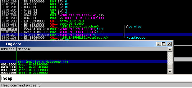

Taigi paleidžiam šią programą su argumentu „test“ bei prikabinam ID - tai daryti reikia todėl, kad paleidus programą iš derintuvo bus naudojama debug heap‘o versija, o to mums nereikia. Prisikabinę paspaudžiam ALT+F9, tam, kad sugrįžtume į pavyzdžio kodą. ID sustoja ties getchar funkcija, peržiųrim heap‘ą su heap komanda:

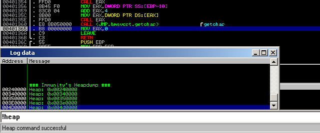

Matom tris jau sukurtus heap‘us, tačiau šiuo metu dar neįvykdyta nei viena operacija su heap‘u, todėl spaudžiam F9, sustabdom ir vėl sustojam po getchar. Paleidę komandą !heap matome, jog vietoj trijų heap‘ų turime keturis:

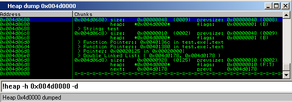

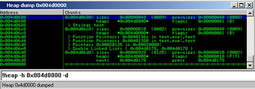

Dabar pasinaudoję ta pačia !heap komanda, tačiau nurodę specifinį heap‘ą su parametru –h bei pridėję parametrą –d kuris automatiškai aptinka duomenų tipus:
Išvestoje informacijoje matome, jog mūsų įvestas tekstas „test“ eina tiesiai prieš funkcijų nuorodų sąrašą ir jo dydis yra 0x48 ( atėmus 8 baitus, kurie sudaro headerį, gausime tikrąjį dydį). Taigi mes perrašę 64 (pirmo gabalo) + 8 (antro gabalo galvutė) + 4 (pirmoji nuoroda į funkciją) perrašysime funkcijos nuorodą ir jau galėsime nukreipti kodo eigą į mūsų norimą vietą.

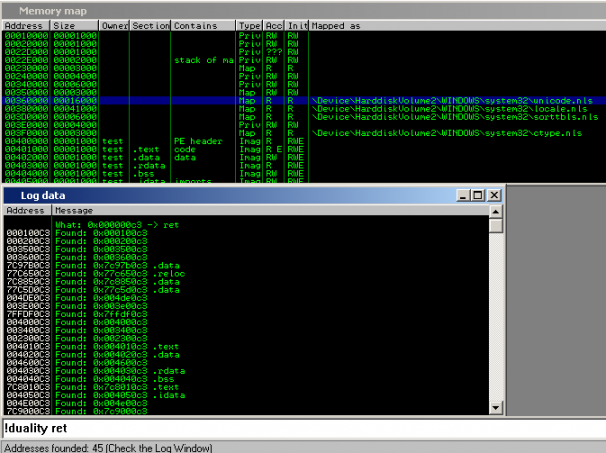

Pasirinkę paprasčiausią variantą – RET, jį išbandome: paleidžiame komandą duality, kuri tuoj pat grąžina 45 rezultatus:
Kaip matome, nemaža dalis rastų instrukcijų yra ne kodo dalyse - pvz ketvirtoji yra surasta mano minėtame unicode lokalizacijos faile.
