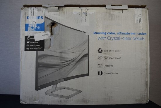

Kaip ir priklauso dideliam 31,5 colių monitoriui, jo dėže yra tikrai didelė. Dėžė yra kartotinė. Abiejuose šonuose informacija yra identiška. Ten matome monitoriaus atvaizdą ir surašytas pagrindines savybes: Flicker Free, SmartConect, įmontuoti garsiakalbiai, Ultra Wide Color, 2560 x 1440 rezoliucija, „FreeSync“ technologija ir lenktas ekranas.
„Philips 328E9FJAB“ – stilingas ir įperkamas
Kaip jau matėte dėžė tikrai nusidėvėjusi dėl siuntinėjimo, gi tai testavimo pavyzdys. Kitoje pusėje netgi galima pamatyti kurjerių išmuštą skylę, bet monitorius netgi po tokio pakuotės apgadinimo liko sveikas, nes yra apgaubtas didelio kiekio putų.
Pakuotės viršuje gamintojas pateikia trumpą instrukciją, kaip teisingai išimti monitorių iš dėžės. Tai darant netinkamai, tikrai galima sudaužyti ekraną.

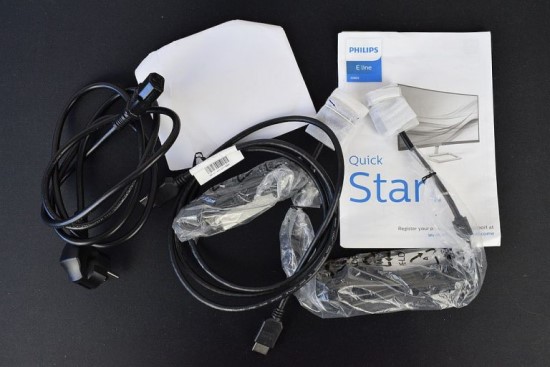

Komplikacijoje be pačio monitoriaus dar yra naudotojo gidas, maitinimo laidas, HDMI ir VGA kabeliai vaizdo įvesčiai, o taip pat 3,5 mm audio kabelis.

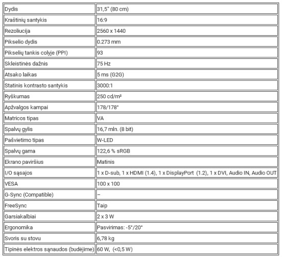

Specifikacijos
„Philips 328E9FJAB“ specifikacijos

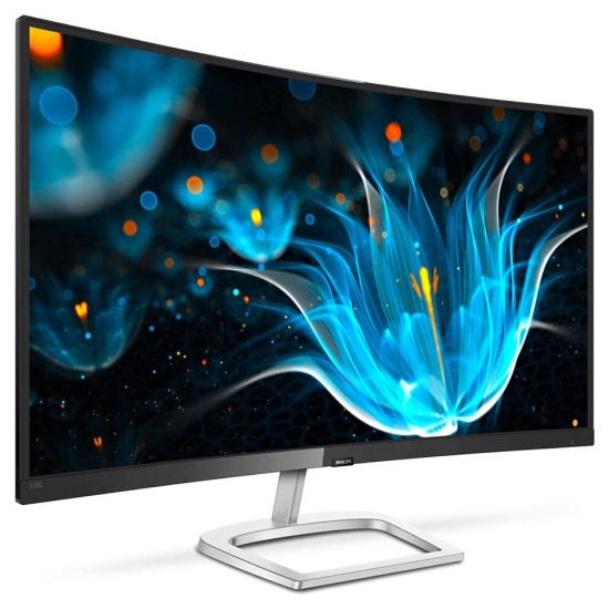

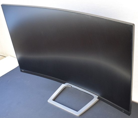

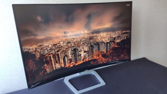

Pažvelgus į „Philips 328E9FJAB“ matome tikrai šiuolaikišką dizainą. Monitoriaus korpusas yra iš juodos plastmasės (daugiausiai blizgi), o stovas sidabrinis. Tai suteikia akiai malonų vaizdą. Monitoriaus priekyje nėra jokios nereikalingos informacijos, kas blaškytų dėmesį. Monitoriaus apatiniame rėmelyje centre matome tik „Philips“ logotipą, kairėje pusėje modelio pirmi keturi simboliai, o dešiniame šone įjungimo indikatorius. Toks monitorius tiks tiek biurui, tiek namams, nes dizainas paprastas, bet tikrai neprastas. „Philips 328E9FJAB“ ekranas yra matinis, gamintojas deklaruoja 25 % blausumą.
Atrodo, kad „Philips 328E9FJAB“ beveik neturi rėmelių šonuose ir viršuje, bet situacija pasimato tik įjungus monitorių. Rėmeliai yra tikrai siauri, bet dalis jų yra užmaskuoti po ekrano stiklu. Šoniniai ir viršutinis rėmelis yra 9 mm storio, o apatinis 24 mm. Tad viskas labai gerai.

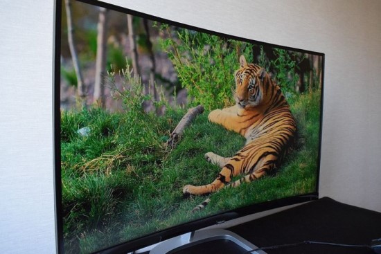

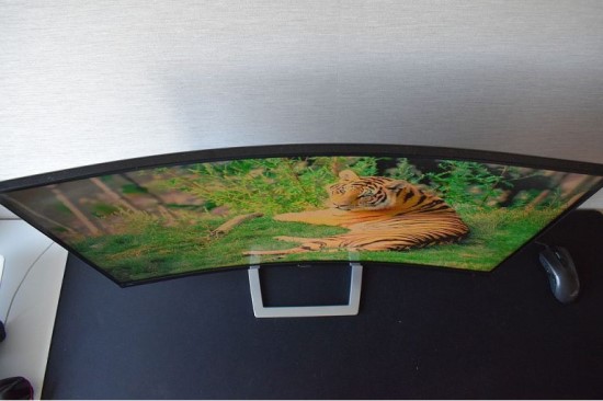

„Philips 328E9FJAB“ turi 1800R išlinkį. Tai gali tapti viena iš paskatų pirkti šį monitorių, jei norite būtent lenkto ekrano. Išlinkis yra tikrai nemažas, pažiūrėsime, kaip tai atrodo naudojantis monitoriumi.

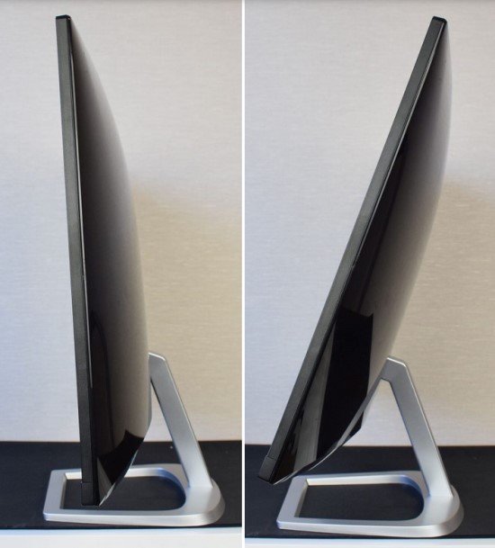

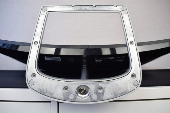

Pradėjus apie stovą, reikia apie jį papasakoti daugiau. Žemiau nuotraukose pamatysite, kad „Philips 328E9FJAB“ stovas suteiks tik ekrano pakreipimo galimybę. Aukščio ir pasukimo negausime. Tad tai pirmoji vieta, kur pataupyta. Pats stovas atrodo tikrai gražiai ir stilingai. Galiu pasakyti, kad monitorių jis ant stalo išlaiko stabiliai. Tie, kas turi mažą stalą turėtų suklusti, nes stovo padas užima nemažai vietos į gylį. Vienoje iš nuotraukų galite pamatyti, kad jis gale už pačio ekrano išsikiša nemažai. Jei stalas yra normalaus 60 cm pločio, tai problemų nebus. Nesunku pastebėti, kad stovas taip pat nesuteikia kabelių pravedimo galimybės.
Kaip minėjome, monitoriaus ergonomika užsibaigia ekrano pakreipimu: -5°/20°. Nors stovas nesuteikia aukščio reguliavimo, parinkta ekrano aukščio pozicija yra nebloga. Visa tai dar priklausys nuo stalo ir sėdėjimo pozicijos.

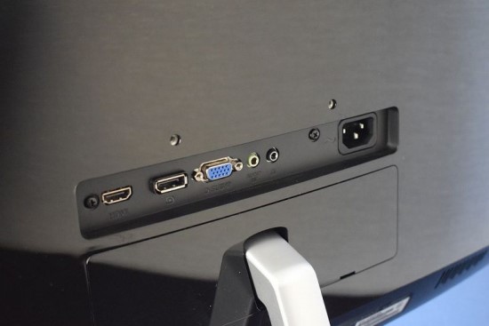

Taip pat galinėje dalyje yra visos jungtys. Monitorius turi HDMI, DisplayPort ir VGA vaizdo įvestis. Įgimtą rezoliuciją bus galima pasiekti tik su HDMI ir DisplayPort įvestimis. Monitorius taip pat turi 3.5 mm audio jungtį. Pačioje dešinėje dar matome maitinimo jungtį. Maitinimo blokas įmontuotas pačiame monitoriuje.

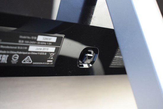

Galinėje dalyje, pačiame centre, yra VESA 100 x 100 montavimo skylės. Dešiniame apatiniame monitoriaus šone randame Kensington užraktą. Galinė monitoriaus dalis yra blizgi, ir čia lieka visi pirštų atspaudai.

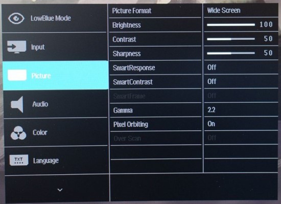

Toliau – „Picture“ skiltis. Čia randame daug įvairių nustatymų, susijusiu su vaizdu. Čia galėsime pasirinkti norimą kraštinių santykį savo monitoriui, bet kodėl reikėtų rinktis kitokį, nei įgimtas 16:9, nesugalvojame. Šioje skiltyje taip pat galėsime reguliuoti ryškumą, kontrastą ir aštrumą. Čia žaidėjai ras Smart Response funkciją, kuri pagreitins pikselių atsaką, kas gali būti naudinga žaidimuose. Pagal nutylėjimą šis nustatymas išjungtas.

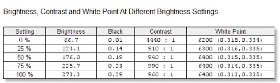

Kaip ir su visais monitoriais, gauname labai didelį ryškumo nustatymą, parinkta 100 % reikšmė, o tai duoda 273 cd/m2 ryškumą. „Philips“ visada mėgsta nustatyti didelį ryškumą, kaip ir kiti gamintojai, bet jį tikrai reikėtų sumažinti. Gamykliškai yra parinktos 6500K spalvos; matavimai rodo, kad gamintojas yra labai arti pageidautinos reikšmės. Matuoklis rodo 6300-6400K baltą tašką priklausomai nuo ryškumo. Viskas visai neblogai.
Kaip minėjome, maksimalus ryškumas prie 100 % nustatymo yra 273 cd/m2, o minimalus 66,7 cd/m2. Gamintojas mums garantuoja 250 cd/m2 ryškumą, tad viskas neblogai. Išmatuotas kontrastas yra nuo 910:1 iki 990:1. Iš VA panelės gal norėtųsi šiek tiek daugiau.

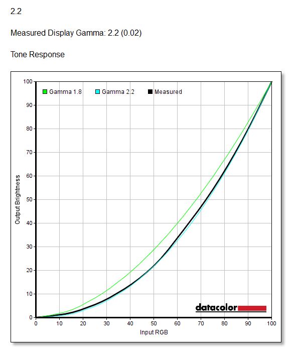

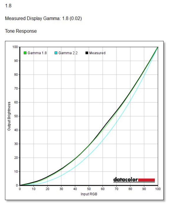

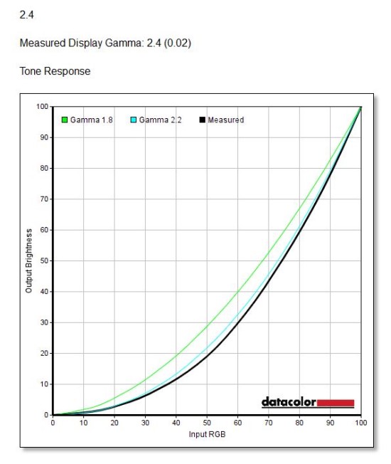

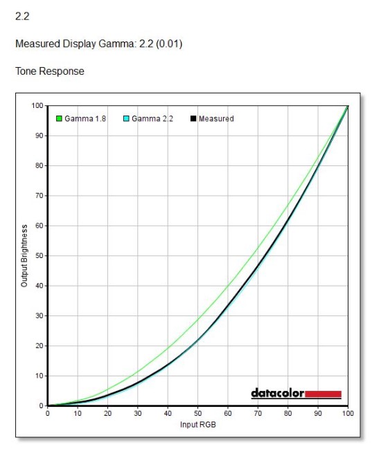

Gama matavimai parodė, kad gaunama gan tiksli reikšmė, kurios prašome iš monitoriaus.

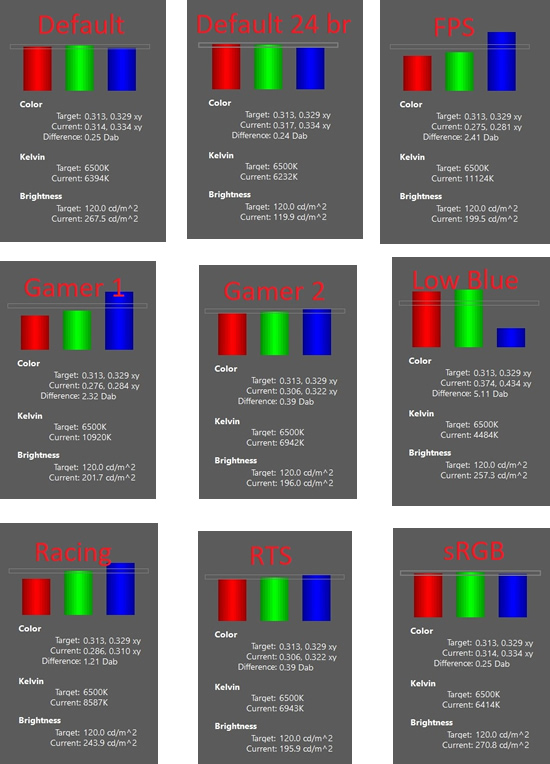

Sekantys matavimai yra skirti išsiaiškinti gamyklinį balto taško profilių tikslumą. Bandymams panaudojome gamyklinį 6500K profilį, o taip pat spalvų nustatymus iš SmartImage technologijos, nepamiršome ir sRGB profilio. Visų profilių nenagrinėsime, pakalbėsime tik apie gamyklinį 6500K profilį. Kitus matavimus galite pasižiūrėti žemiau. Gamyklinio 6500K profilio spalvos yra kiek per šiltos, tuo pačiu yra ir šioks toks spalvų intensyvumo netolygumas, bet labai nežymus. Bendrai pasakius, gamyklinių spalvų tikslumas yra neblogas, nes nuokrypis nėra labai didelis. Kaip matote, norint 120 kandelų ryškumo, reikia naudoti 24 % ryškumo.

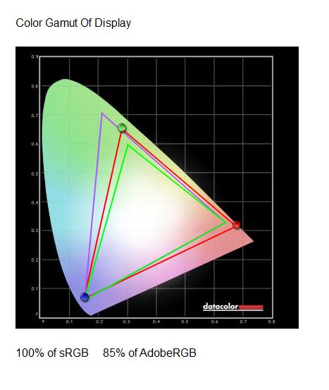

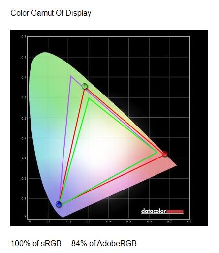

Galiausiai – sRGB spalvų spektras. Pamatavę sužinome, kad „Philips 328E9FJAB“ lengvai dengia 100 % sRGB spalvų spektro. Kai kalba eina apie AdobeRGB, dengiama 84 %.

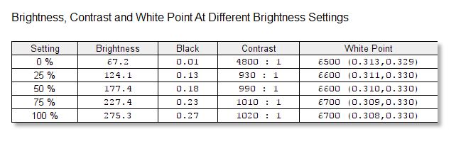

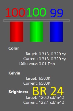

Kalibruojant buvo naudojamas user spalvų profilis, kuriame galime reguliuoti spalvų kanalų intensyvumą. Kaip visada, ryškumą taikėme į 120 cd/m2, bendrą spalvų temperatūrą į 6500K. Kaip paaiškėjo, norint turėti pageidaujamą ryškumą, reikia 24 % ryškumo. Prie šio nustatymo gavome 122,1 kandelų. Norint išgauti tolygų spalvų intensyvumą, reikėjo tik per vieną padalą pamažinti mėlynos spalvos intensyvumą. Visus nustatymus galite pamatyti kiek žemiau.
  • Raudona (Red): 100
  • Žalia (Green): 100
  • Mėlyna (Blue): 99
  • Gama: 2.2
  • Ryškumas (Brightness): 24 %
Tiesą pasakius, po kalibravimo vaizdas pasikeitė ne itin daug. Sukalibravus gavome 1020:1 kontrastą, tai yra kiek daugiau nei su gamykliniu 6500K profiliu. Spalvų aprėptis šiek tiek pasikeitė: sRGB liko 100 %, bet AdobeRGB nuo 84 % pakilo iki 85 %. Keista, bet gama kreivė šiek tiek pablogėjo, bet tai – daugiau paklaidos riba.

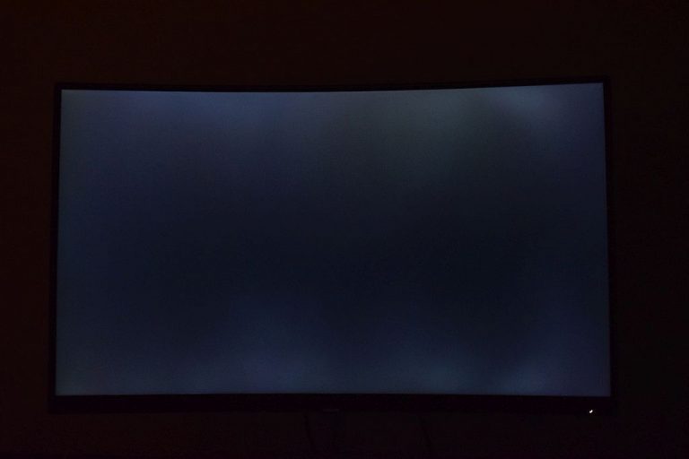

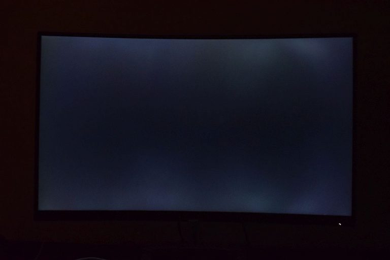

Naudojant 120 cd/m2 ryškumą apšvietimo kraujavimas yra nedidelis, bet jei ryškumą padidiname iki 100 %, tai viršuje ir apačioje matome matricos netolygumą. Labai gali būti, kad tai yra dėl lenkto ekrano, nes VA panelė neturėtų turėti problemų su apšvietimo kraujavimu. Įprastai naudojantis monitoriumi matricos netolygus apšvietimas nesijaučia. Reikia pasakyti, kad nuotraukose situacija atrodo kiek prastesnė nei yra iš tikrųjų.
24 % ryškumas
100 % ryškumas
