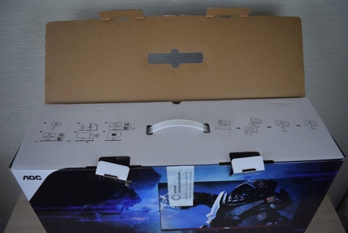

„AOC G2590PX“ monitoriaus dėžė nėra labai didelė, nes ekranas tik 24,5 colių. Pati dėžė yra nudažyta tamsiai. Ant pakuotės priekio/galo yra identiška informacija. Matome monitoriaus vaizdą, paminėtos ir pagrindinės specifikacijos – 144 Hz, 1 ms ir „FreeSync“.
Dėžės šonuose paminėta daugiau „AOC G2590PX“ savybių. Papildomai užsimenama apie reguliuojamą stovą, žaidimų režimus ir mažą įvesties delsą (Input Lag).

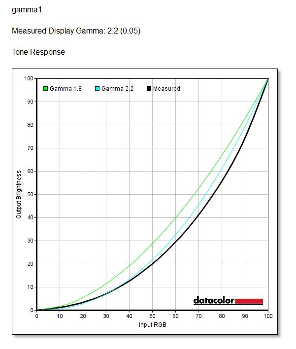

„AOC G2590PX“ turi tris gama nustatymus, AOC naudotojui nenurodo, kokia kiekvieno gama nustatymo reikšmė, bet turėtų būti taip: „Gamma1“ – 2,2, „Gamma2“ – 2,0, „Gamma3“ – 2,3. Matome, kad monitorius turi nelabai tikslius gama nustatymus. Pamatuota kreivė nelabai atitinka pageidautiną reikšmę. Tiesa, matuoklis teigia, kad nors kreivė nėra tiksli, bet bendras „Gamma1“ rezultatas yra 2,2 su 0,06 nuokrypiu.
Įperkami 144 Hz – „AOC G2590PX“ apžvalga Įperkami 144 Hz – „AOC G2590PX“ apžvalga Įperkami 144 Hz – „AOC G2590PX“ apžvalga
