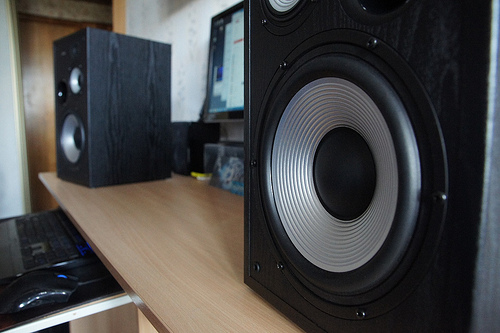

„Edifier Studio 8“ – ilgai lauktas aukščiausios klasės „Studio“ modelis, siūlantis visus serijos privalumus ir dar daugiau. Ypač jei kalbame apie galią ir žemus dažnius. Mane nustebino pasiuntinio pristatyta didžiulė, beveik 32 kg sverianti dėžė. „Edifier“ ištaisė senų modelių kabelių problemą. Dabar virš 3 metrų ilgio laidas atitinka sistemos dydį ir galią.

Mane nustebino pasiuntinio pristatyta didžiulė, beveik 32 kg sverianti dėžė. „Studio 8“ garsiakalbius pastačiau šalia 10 colių S730D „subo“, palyginimui. Galime pamatyti, kad sistema jį gerokai pralenkė dydžiu, o du pagrindiniai 8 colių garsiakalbiai ir yra lyg du atskiri „subai“.

„Edifier“ ištaisė senų modelių kabelių problemą. Dabar virš 3 metrų ilgio laidas atitinka sistemos dydį ir galią. Leidžia garsiakalbius patogiu atstumu pastatyti šalia kompiuterio stalo ar didelės įstrižainės televizoriaus.
