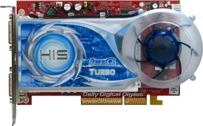

Iš išorės vaizdo plokštė „HIS X1650XT AGP IceQ Turbo“ labai primena savo „seserį“, skirtą šynai PCI – E.
Pasirodo, jis patalpintas atvirkščioje PCB pusėje. Kas įdomu, čia yra nusileidimo aikštelės papildomiems vaizdo atminties čipams. Iš visko matosi, tai buvo padaryta numatant leisti vaizdo plokštes su 512 MB atmintimi.
Aušintuvas liko ankstesnis (ir ko jam keistis, juk jis nepriklauso nuo sąsajos tipo) – masyvus aliuminis radiatorius ir tyli efektyvi turbina.
Video lustas taip pat nesiskiria nuo daugelio panašių į RV560. Jo etatinis dažnis, kaip jau minėjome, lygus 600 MHz, kas šiek tiek viršija rekomenduojamus 580 MHz. Daugiau pakeitimų nėra, visi 24 pikselių konvejeriai vietoje, kaip ir turi būti.
Bendra video atminties apimtis lygi 256 MB ir surinkta keturiomis DDR3 tipo, „Samsung“ gamybos mikroschemomis. Išdirbio laikas lygus 1,4 ns, kas atitinka nominaliam 1400 MHz DDR dažniui. Etatinis dažnis šiek tiek viršija nominalią ir lygus 1460 MHz. Kaip galėjote pastebėti, atminties lustai neturi radiatorių, bet ir įsibėgėjimas nežymus, tad nėra priežasties, kad nerimautumėte dėl perkaitimo. GPU aušintuvo konstrukcija visiškai leidžia užklijuoti radiatorius ant atminties čipu, jeigu tai būtina.
