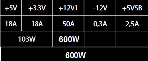

Nepaisant to, kad tai nėra brangus šaltinis, 12 V linija yra pasirengusi atiduoti visą turimą bloko galią. 3,3 V ir 5 V linijos nėra labai stiprios, tačiau šiuolaikinėms sistemoms to ir nereikia.
