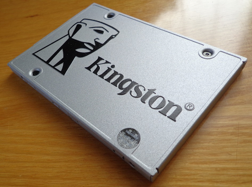

Vos tik „Kingston“ pristatė UV400 SSD diską, mes iš karto išbandėme jį. Tada tai buvo pakankamai talpi 480 GB versija. Dabar išbandome dvigubai mažesnės 240 GB talpos SSD diską. Pažiūrėsime kaip mažesnė talpa paveiks testų rezultatus.
Ar didelės talpos SSD yra greitesni? „Kingston UV400“ disko testas
Teoriškai greičiai iš tiesų turėtų skirtis. Oficialūs duomenų nuskaitymo greičiai yra vienodi (550 MB/s), tačiau įrašymo sparta skiriasi – 480 GB diskas duomenis įrašinėja 500 MB/s greičiu, o 240 GB diskas „išspaudžia“ po 10 megabaitų per sekundę mažiau, kas vis dar nėra didelis skirtumas.
Kalbant apie ne nuoseklų didelių, o mažų 4k failų įrašymą, skirtumas yra dvigubas – 480 GB diskas pasižymi 30000 IOPS sparta, kai 240 GB diske ji tesiekia 15000 IOPS, 480 GB diskas sugeba išspausti 30000 IOPS‘ų. Bet tai tik teorija.
Vizualiai diskas niekuo nesiskiria nuo 240 GB versijos. Techniškai reikalai panašūs – jis naudoja tą patį „Marvell 88SS1074“ valdiklį. Naudojami tos pačios serijos „Toshiba“ TLC atminties lustai, tik 240 GB versijoje jie yra mažesnės talpos.

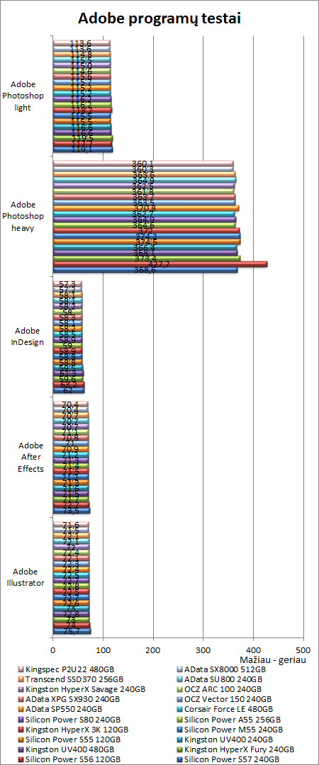

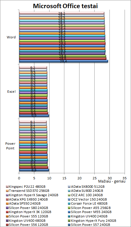

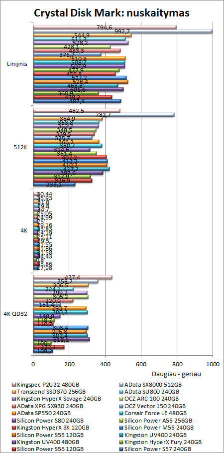

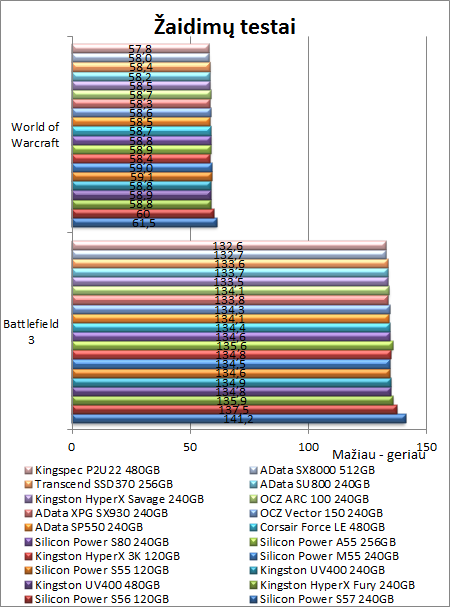

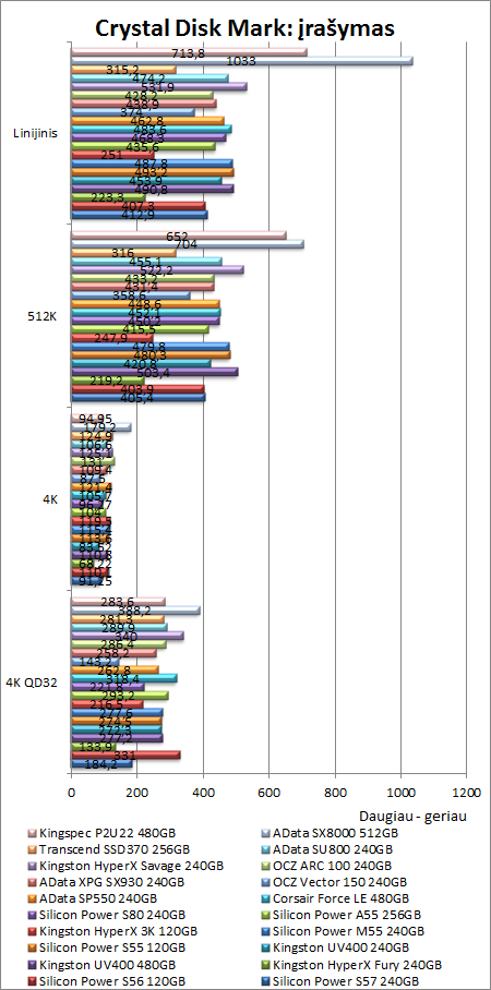

Žiūrėdami į testų rezultatus, galime drąsiai teigti, kad didelio skirtumo tarp 240 GB ir 480 GB talpos diskų nėra – abu diskai lentelėse stovi vienas šalia kito. Sintetiniuose testuose 480 GB talpos diskas turėjo persvarą visose greičio kategorijose. Kas įdomiausia, praktiniuose testuose turėjo 240 GB talpos diskas. Mažesniajam diskui persvarą įgauti jam padėjo geriau atlikti „Adobe InDesign“ ir „Photoshop“ testai. Kituose testuose skirtumas buvo tik simbolinis.
