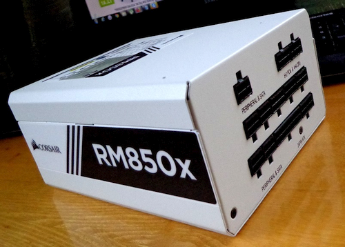

Tiesa, šios RMx bloko versijos, kurią apžvelgiu šiandien, dar nesu rekomendavęs niekam. Ji neturi tokio gero kainos ir kokybės santykio, kaip kiti serijos blokai, bet... ji yra graži. Pakankamai graži, kad už ją reikėtų mokėti papildomai. Nes šis maitinimo blokas išsiskiria ne tik balta spalva.
Pakuotė ir komplektacija
Maitinimo bloko pakuotė nuo įprastų RMx serijos atstovų skiriasi nebent tuo, kad ant jos priekio pavaizduotas baltos spalvos maitinimo blokas. Daugiau jokių pastebimų skirtumų nėra.

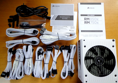

Tačiau komplektacija jau yra visiškai kitokia, bet kaip visad išsiskiria „Corsair“ būdingu gausumu. Kaip ir įprastoje RMx versijoje randamas maitinimo laidas, montavimo varžtai, „Corsair“ lipdukas korpusui, vienkartines laidų tvirtinimo juostas ir instrukcijas.
Tobulas maitinimo blokas neegzist... „Corsair RM850x“ apžvalga

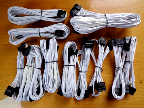

Prie šio maitinimo bloko komplektuojami visiškai kitokie baltos spalvos kabeliai. Detaliau juos aptarsime vėliau. Taip pat šiems kabeliams grupuoti naudojamos kitokios detalės.

Šis maitinimo blokas kainuoja daugiau nei paprasta RMx versija. Tačiau „Corsair“ tikrai neverčia mūsų mokėti už kitokią spalvą. Šis maitinimo blokas kainuoja daugiau dėl jame naudojamų „individualiai „sleeve‘intų“ kabelių. Ar verta mokėti papildomai už gražesnius kabelius – kiekvieno asmeninis pasirinkimas. Aišku viena – pirkti maitinimo bloką su įprastais kabeliais ir po to pirkti naujus, gražesnius kabelius kainuotų kur kas brangiau.

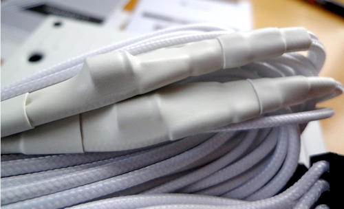

Balti, individualiai „sleeve‘inti“ kabeliai atrodo iš ties nepriekaištingai. Viskas atlikta preciziškai ir tiksliai. Beje, tokie kabeliai gali perduoti mažesnį galios kiekį nei įprasti, dėl to kai kuriuos kontaktus aptarnauja net du kabeliai.

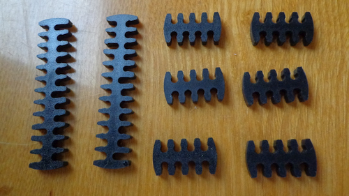

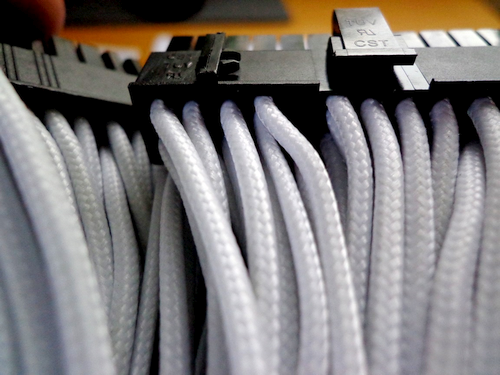

Specialiai tokio tipo kabeliams yra sukurtus unikalios laidų tvarkymo detalės. Jas įmontuoti užims šiek tiek laiko, bet rezultatas – geras.

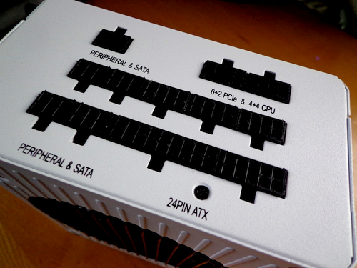

Jungčių lizdai yra tokio pat tipo kaip ir standartinius kabelius turintys RMx serijos atstovai. Tai reiškia, kad prireikus galima tarpusavyje keisti skirtingų maitinimo šaltinių kabelius.

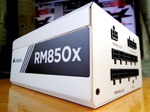

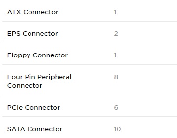

Jungtys baltajame RM850x maitinimo bloke paskirstytos lygiai taip pat kaip ir įprastame juodame modelyje. Jungčių kiekiu nesiskųs niekas – čia galima prijungti viską, ko tik širdis geidžia.

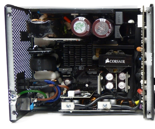

„Corsair RMx“ serijoje naudojama CWT platformos, kurtos specialiai aukščiausios klasės „Corsair“ maitinimo blokams, paprasčiausia modifikacija. Tą pačią platformą naudoja ir „Corsair RMx“, HX bei HXi serijų maitinimo šaltiniai.
Naudojami aukščiausios klasės ilgaamžiai komponentai leido „Corsair“ šiam maitinimo šaltiniui suteikti įspūdingą 10 metų garantiją.

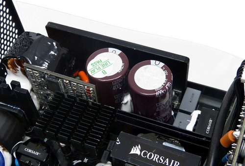

Pagrindiniai kondensatoriai pagaminti „Nippon Chemi Con“ gamykloje Japonijoje neverčia abejoti dėl savo kokybės. Du 470 μF talpos kondensatoriai sujungti į vieną didelį 940 μF masyvą. To per akis pakanka 850 W galios maitinimo blokui. Likę bloko kondensatoriai taip pat pagaminti Japonijoje.

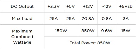

Įtampų pasiskirstymo lentelę turbūt būtų galima pavadinti idealia. Prikibti nebūtų įmanoma netgi prie nereikšmingų smulkmenų.

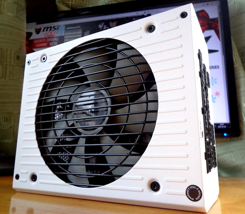

„Corsair RM“ serijos vizitine kortele tapo išskirtinė tyla. Iš ties, kol blokas kompiuteriui tiekia iki 340 vatų galią, jo ventiliatorius net nesisuką. Peržengus minėtąją ribą, ventiliatorius pagaliau įsijungia. Bet net ir tai padaręs vis tiek jis dirba labai tyliai.
To priežastis – kokybiškus skystuosius dinaminius guolius ir gerą veikimo greičio optimizavimą turintis „Corsair NR135P“ ventiliatorius. Deja, skirtingai nei RM1000i bloke jis yra nepermatomas ir neturi balto LED apšvietimo. O čia jis iš ties labai tiktų.
