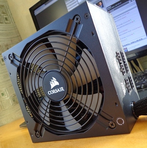

„Corsair“ visiškai aplaidžiai rengė produkto aprašą. Kompanijos tinklalapyje vienoj vietoj rašoma, kad maitinimo blokas turi 120 mm ventiliatorių, kitoj rašoma, kad jo dydis yra 140. Taip pat pusė nuotraukų yra su pilku (kokybiškesniu), likusi pusė su juodu (paprastesniu) ventiliatoriumi. Tai kaip yra iš tiesų?
Atsakymas –TX850M bloke slepiasi pilkasis NR140L ventiliatorius. Septynių menčių ventiliatoriaus skersmuo yra 140 mm. Jame montuojami „Rifle“ tipo guoliai leidžia pasiekti neblogą veikimo greičio ir triukšmingumo santykį, taip pat užtikrina ir ilga jo gyvavimo laiką.

Maitinimo blokas dirba panašiu garsumu kaip ir CX850M. Iš vėsesnio „80 Plus Gold“ maitinimo bloko tikėjausi tylesnio veikimo nei CX serijoje. Labiausiai nuvilia aukšti ventiliatoriaus sūkiai, esant žemoms apkrovoms – neabejoju, kad blokui pakaktų kur kas mažiau agresyvaus veikimo profilio.
