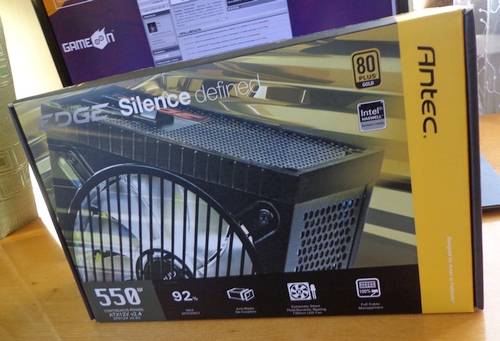

„Antec“ produktų pakuotės man labai patinka. Jos turi savotišką dizainą, kuris puošia „Antec“ produktus jau gan ilgą laiko tarpą. Ne išimtis yra ir šio bloko pakuotė, kuri mane nuteikia maloniai.
PSU, kurtas specialiai žaidėjams – „Antec Edge“ 550 W apžvalga

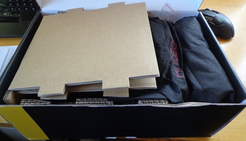

Atidaręs dėžę ir pažvelgęs į vidų šiek tiek nuliūdau. Marketingo pagrindai teigia, kad jeigu žmogus nusiperką daugiau kainuojantį daiktą, tai turi jausti, jog tai yra ypatingas produktas. Deja „Antec“ to nežinojo ir „unboxinant“ PSU, vartotojams gali kiti klausimas „už ką aš tiek pinigų mokėjau?“.
Bet tai paskutinis kartais kai kyla šis klausimas – pats blokas neleis kilti jokioms abejonėms. Tam įvykti neleis ir turtinga jo komplektacija.

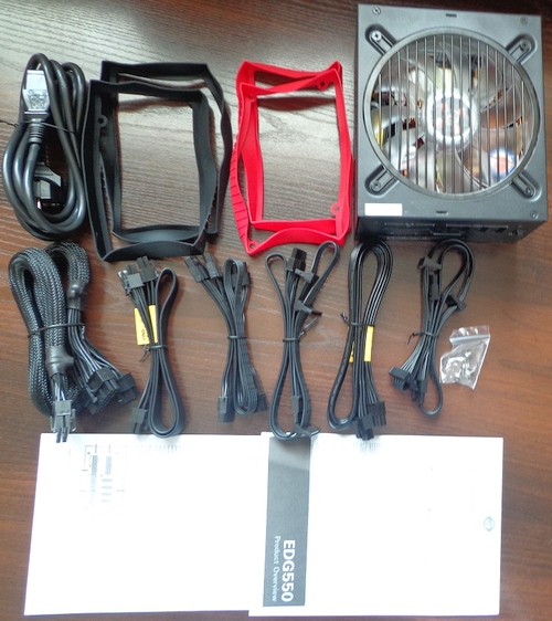

Labiausiai ji išsiskiria dvejomis poromis guminių laikiklių, kurie teoriniu pagrindu turėtų slopinti vibracijas. Praktiškai jie tiesiog leidžia maitinimo blokui atrodyti kitaip. Laikiklius pasimatuosime vėliau, o dabar apžiūrėkime kokių dar gėrybių „Antec“ įdėjo į dėžutę.
Tipiniai priedai nesiskiria nuo esančiųjų visuose maitinimo blokuose. Tai – maitinimo laidas, keturi varžteliai, vartotojo vadovas, garantinės informacijos lapelis. Kadangi maitinimo blokas yra pilnai modulinis, pakuotėje yra nemažai atjungiamų kabelių.

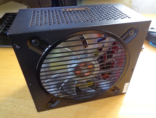

„Antec Edge“ maitinimo bloką atpažinti nesunku. Jo su niekuo kitu nesumaišysime dėl šone esančių skylučių. Šalia yra ir gražiai „įsipaišęs“ „Antec“ logotipas.

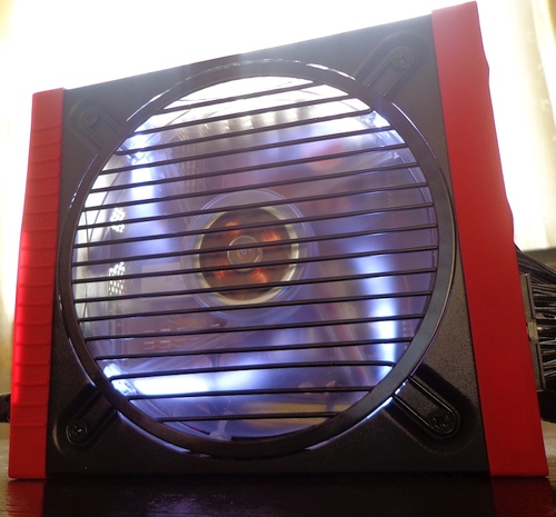

O jeigu maitinimo blokas vis dar yra ne pakankamai išskirtinis, ant šonų galima uždėti raudonos spalvos gumas...
...arba juodas

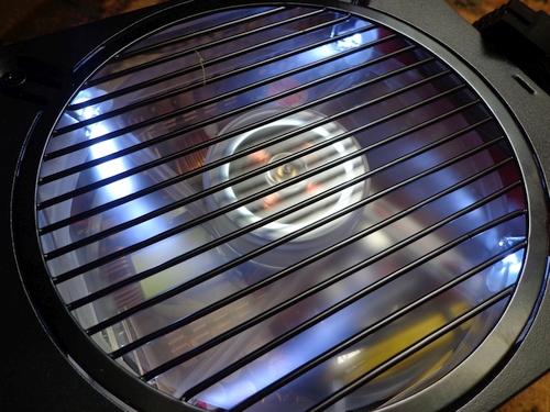

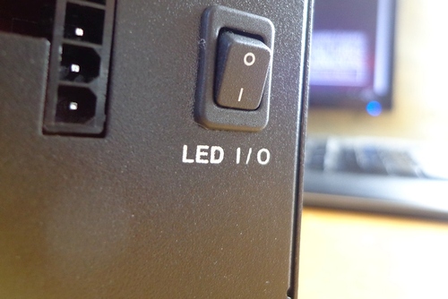

Maitinimo bloko ventiliatorius turi baltos spalvos LED apšvietimą, kuris atrodo iš ties gražiai, tiesa?
Jeigu vis dėl to manote, kad tai yra negražu apšvietimą visada galite išjungti. Tiksliau ne visada, o tik nuėmę kompiuterio korpuso šoną. Nes „Antec“ kažkodėl nepanoro jungiklio iškelti į išorėje liekančią dalį.

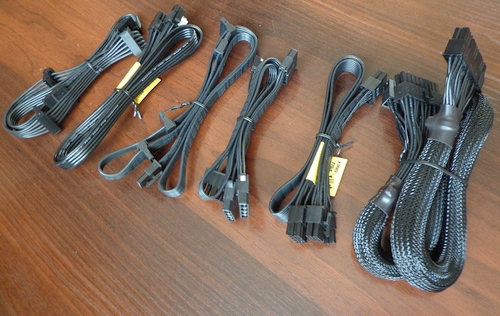

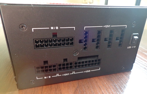

Gerą maitinimo bloko dizainą padeda palaikyti ir faktas, jog absoliučiai visi jo kabeliai yra atjungiami.
Dizainui padeda ir tai, kad visi kabeliai apart procesoriaus maitinimo yra plokščiojo tipo. Na o procesoriaus maitinimo kabelis irgi neblogas, visi jo laidukai yra juodi, jis gražiai „sleeve'intas“.
Jungčių kausimu „Antec“ padarė gerą darbą – skųstis nėra kuo, tik gal „Molexų“ galėtų būti daugiau. Tiesa sakant, jeigu tokiame brangiame 550 W galios maitinimo bloke būtų kokių nors trūkumų, tai jau būtų sensacija. Vien ko vertos aštuonios SATA jungtys. Didelis jungčių kiekis „FSP Raider II“ bloke buvo įvardintas kaip trūkumas, tačiau čia jis yra privalumas? Kodėl tu, apžvalgininke, esi toks neobjektyvus? Kadangi visi FSP bloko kabeliai yra fiksuoti, jie padaro raizgalynę, o čia visi kabeliai yra atjungiami, tad jokių problemų nekils.

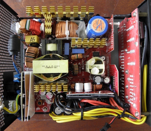

„Antec Edge“ maitinimo blokų seriją kūrė ant „Seasonic SSP-***RT“ platformos. „Seasonic SSP-550RT“ yra OEM tipo maitinimo blokas. Tai reiškia, kad jis yra paprasta pilkos spalvos dėžutė su net „nesleeve‘intais“ laidais, atrodanti kaip pats pigiausias maitinimo blokas.
Tačiau ne viskas pasibaigia išvaizda. „Antec“ naudoja tik „Seasonic“ bloko platformą t. y. ant jau sukurto skeleto stato savo maitinimo bloką. Jis pasižymi daug kuo, pradedant patobulinta srovių filtravimo dalimi, kas iš esmės keičia jo savybės, baigiant aukštesnės kokybės kondensatoriais ar kitokiais ventiliatoriais.
Nors pagrindinis kondensatorius yra japoniškas „Hitachi“ ir dėl jo ilgaamžiškumo klausimų nekyla, 330 μF talpa nėra didelė net ir kuklios 550 vatų galios maitinimo šaltiniui. Likę elektrolitiniai kondensatoriai taip pat japoniški – juos gamino „Nippon Chemi-Con“ ir „Rubycon“. Kadangi visi polimeriniai kondensatoriai yra ilgaamžiai jie dažniausiai parenkami iš ne tokių prestižinių firmų asortimento. Tik ne šį kartą – „Enesol“ taip pat yra gerbiama kaip kokybiškų produktų gamintoja.

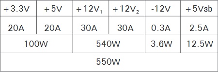

Viena iš priežasčių, kodėl „Antec“ pasirinko būtent šią platformą yra dviejų 12 V linijų buvimas, kas šiais laikais yra gan retas dalykas. Nepaisant to, kad nauji maitinimo blokai vis dažniau turi viengubas 12 V linijas, „Antec“ vis dar laikosi įsikibusi savo įsitikinimų ir jei tik yra galimybė padalinti pagrindinę maitinimo įtampos liniją, gamintoja būtinai taip ir padarys.
„Antec Edge“ turi OVP (apsauga nuo per didelės įtampos), SCP (apsauga nuo trumpojo jungimo), OPP (apsauga nuo perkrovos), OCP (apsauga nuo pernelyg didelės srovės), SIP (apsauga nuo iš tinklo ateinančių energijos šuolių) ir OTP (apsauga nuo perkaitimo) apsaugas. Gaila, kad kažkodėl buvo pamiršta gan populiari UVP (apsauga nuo per žemos įtampos).

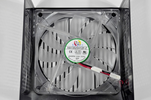

Maitinimo bloką aušina kokybiškus hidrodinaminius guolius turintis „Hong Hua“ ventiliatorius. 135 mm skersmens ventiliatorius turi baltą LED apšvietimą, ir kad tai būtų įgyvendinta, jis yra permatomas. Jis gali pasiekti maksimalų 2000 apsukų per minutę greitį.
Kaip maitinimo blokas, „Antec Edge“ yra iš ties tylus, tačiau kaip aukštos klasės gaminys jis yra tiesiog standartinis, niekuo neišsiskiriantis gaminys. Nėra net pusiau pasyvaus veikimo režimo, ką siūlo dauguma konkurentų. „Antec“ pristatydama šį maitinimo bloką padarė klaidą, nuolat minėdama jo tylą. Iš tiesų tiek daug prisiklausęs apie jo tylą, tikėjausi kažko įspūdingesnio ir likau nuviltas. Jei kartelė nebūtų taip aukštai užkelta, gal mane tas garsas ne taip ir trikdytų.
