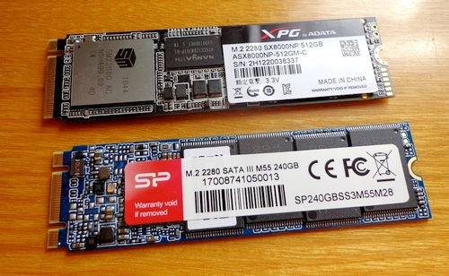

Šiam reikalui paaiškinti pasitelksime du SSD diskus – tai SATA sąsają naudojantį „Silicon Power M55“ 240 GB SSD diską ir NVMe paremtą „AData SX8000“ 512 GB. Nors jau iš karto akivaizdu, kad NVMe sąsają turintis diskas yra greitesnis, tačiau papasakosiu kodėl ir SATA sąsają turintys M.2 diskai privalo egzistuoti.

Dizaino klausimu testuojamas diskas yra labai neišskirtinis. Jis turi mėlynos spalvos montažinę plokštę valdiklis ir atminties lustai paslėpti informacinio lipduko pastangomis. Tai yra standartinio 2280-ojo formato SSD diskas.

Antroji disko pusė yra visiškai tuščia. Jeigu dalis atminties būtų perkelta ant antrosios pusės SSD taptų kur kas kompaktiškesniu.
„Silicon Power M55“ yra mūsų jau bandyto S55 SSD disko interpretacija SATA III jungtį pakeičiant naująja M.2 jungtimi. Nors jungties forma pasikeitė, sąsaja išliko ta pati – SATA. Dėl to didesnių greičių tikėtis neverta.

Diskas naudoja tą patį „Phison S10“ valdiklį, sutinkama ir SATA jungtį turinčiame diske. Nepakito ir komplektuojama atmintis – ją vis dar gamina „Toshiba“, tai vis dar yra 15 nm technologija paremti TLC tipo lustai.

„Silicon Power M55“ turi M.2 jungtį, leidžiančią diską suderinti tiek su M.2 B tipo, tiek su M.2 M tipo lizdais. Paprasčiau tariant diskas turi tvirtinimo griovelius abejose savo pusėse, dėl to yra suderinamas su absoliučiai visomis M.2 diskus palaikančiomis sistemomis.

Nors „AData“ diskas priklauso XPG žaidėjų serijai, kurios atstovai dažniausiai atrodo įspūdingai, tačiau SX8000 yra kitoks. Lyginant su „Silicon Power“ SSD disku jis gali pasigirti nebent juodos spalvos montažine plokšte.
Kaip neapsikvailinti perkant SSD diską: M.2 diskai
Tokios klasės SSD diskai dažnai turi užklijuotus radiatoriukus. Nors oficialiai jie turėtų aušina SSD diską, tačiau ne temperatūrose esmė – visiems jau seniai yra aišku, kad toks sprendimas būna priimamas norit pagerinti jų išvaizdą.
SSD diskas turi „Silicon Motion SM2260“ valdiklį, specialiai sukurtą darbui su PCI sąsają turinčiais M.2 formato SSD diskais. „AData SX8000“ komplektuojamas su „Micron 3D MLC“ atmintimi, kurią jau aptariau kalbėdamas apie „AData SU800“.

„AData“ disko jungtis yra kitokia, nei esanti „Silicon Power“ diske. Ji turi tik vieną tarpelį, kitaip tariant M tipo raktą. Teoriškai tai daro diską nesuderinamu su sistemomis, kuriose yra tik SATA prievadas ir nebūtų išnaudojama jo sparta. Praktiškai jis vis dar yra tinkamas visiems stacionariesiems ir nešiojamiesiems kompiuteriams ir gali netikti nebent per USB jungtį jungiamiems adapteriams ir kitiems specifiniams įrenginiams.
