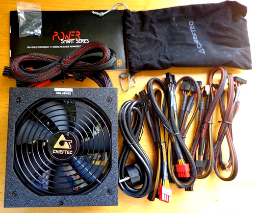

Prie bloko pridedamas maitinimo kabelis, varžtai, vartotojo vadovas, moduliniai laidai ir jiems laikyti skirtas maišiukas. Turiu paminėti, kad čia nėra kabelių tvirtinimo juostų. Bet c'mon, jau dešimtmetis prabėgo kaip jų niekas nebenaudoja.
Pats tyliausias nebrangus maitinimo blokas: „Chieftec Smart 750 W“ apžvalga

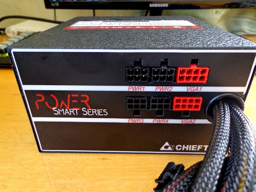

Pakuotėje vienas iš vaizdo plokščių maitinimo kabelių komplektuojamas atskirai nuo kitų laidų. Galime spėti, kad iš pradžių „Chieftec“ planavo išleisti maitinimo bloką tik su dviem PCI jungtimis, tačiau vėliau nusprendė, kad prireiks keturių. Ir gerai padarė, nes už dvi VGA jungtis 750 W bloke būčiau davęs „Chieftec“ daug pylos.

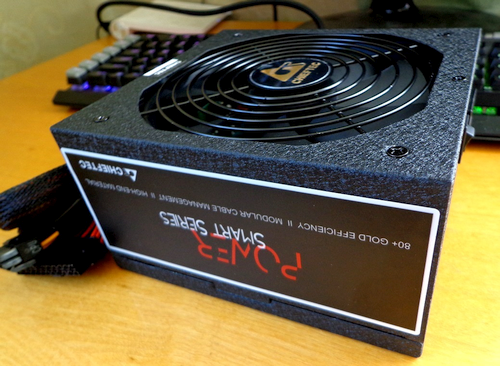

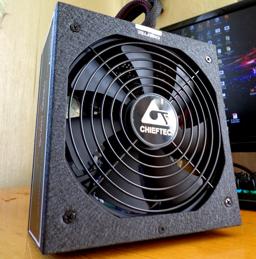

Nors dauguma gamintojų atsisakė grafito struktūrą primenančio dizaino ir jį pakeitė pigesniais sprendimais, džiugu, jog „Chieftec“ vis dar siūlo maitinimo blokus su šiuo išskirtiniu dizaino elementu. Toks paviršius atrodo išties įdomiai ir yra praktiškas sprendimas braižymosi klausimu.
Anksčiau „Chieftec“ turėdavo potraukį perkrauti maitinimo blokų dizainą lipdukais. Panašu, jog šiuo metu ydingo įpročio imama atsikratyti – lipdukų kiekis yra idealus o ir patys juodi lipdukai su raudonais akcentais atrodo tiesiog puikiai. Visa tai sukuria iš ties puikiai atrodantį dizainą.

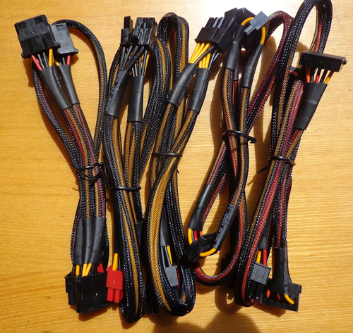

Maitinimo blokas turi pusiau modulinį kabelių dizainą. Detalus fiksuotų ir atjungiamų kabelių sąrašas atrodo taip:
Smagu jog jungčių kiekis yra visiškai pakankamas. Kabelių ilgis taip pat yra pakankamas. Galiu prisikabinti nebent prie vieno dalyko. Nors blokas turi 4+4 kontaktų CPU maitinimo jungtis, čia mėtosi dar viena, nelabai kam reikalinga 4 pin CPU maitinimo jungtis. Nors jos buvimas yra sveikintinas dalykas, ši jungtis turėtų būti atjungiama.
Maitinimo bloko kabelių dizainas išliko gan senamadišku. „Sleeve‘inimas“ toli gražu nėra aukštos kokybės. Taip pat laidai kabelyje vis dar yra spalvoti ir tai atrodo gan archajiškai.

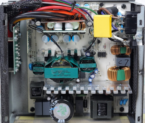

Maitinimo blokas sukurtas naudojant pakankamai populiarią CWT GPS platformą. Ši platforma taip pat buvo panaudota kuriant „Enermax Revolution X't II“, „Deepcool Quanta“, „Thermaltake Smart DPS G Gold“ ir kitus maitinimo blokus.

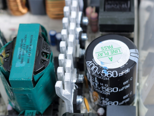

„Chieftec“ pagrindinė rinka yra Europa, tad kompanija dažnai mėgdavo rinktis platformas (arba apkarpyti egzistuojančias platformas), kurios palaiko tik 220–240 V tinklo įtampos tinklus. Šį kartą nieko panašaus nėra – naujieji maitinimo blokai palaiko universalią tinklo įėjimo įtampą.
„Chieftec“ labai mėgdavo rinktis taivanietiškus „Teapo“ kondensatorius, kurie pasižymi pačiu geriausiu kainos ir kokybės santykiu. Šį kartą radome visai kitokį produktą – tai aukštos klasės japoniškas „Nippon Chemi-Con“ 400 V įtampai reitinguotas kondensatorius pasižymintis aukšta 560 μF elektrine talpa. Neblogai.
Mažesnieji kondensatoriai yra jau nebe tokie brangūs – ten figūruoja „CapXon“ ir „JunFu“ kompanijų vardai. Aišku, tai jau tikrai nėra šio maitinimo bloko privalumas.

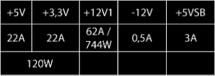

Maitinimo bloko elektros perdavimo specifikacija neturi silpnų vietų:

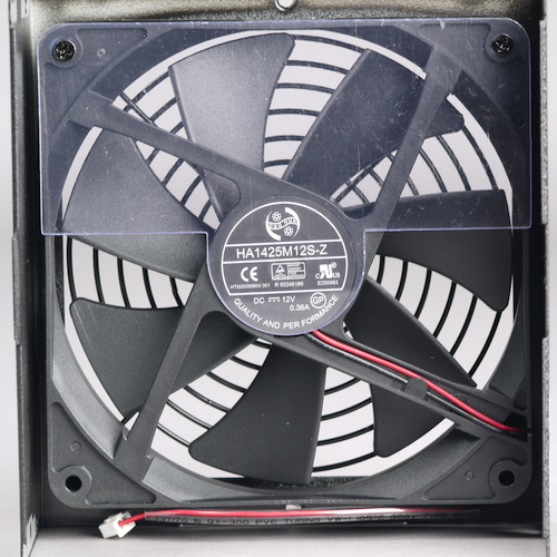

Na ir dabar pagrindinis šio maitinimo bloko išskirtinis akcentas – ventiliatorius. Tai paprastus slydimo guolius naudojantis 14 cm skersmens HONG HUA HA1425M12S-Z. Šis raidžių ir skaičių kratinys nieko nesako, tiesa? Palaukite. Esant pačioms mažiausioms apkrovoms jis sukasi labai lėtai. Minimalus šio ventiliatoriaus greitis tesiekia apie 250–300 apsukų per minutę, kas leidžia pasiekti tylumo aukštumas. Apkrovus kompiuterį apsukos sugeba išlikti pakankamai žemame lygyje, taigi jei reikia tylos, šis blokas yra labai geras pasirinkimas.
Iš krūvos mano mėgintų panašios klasės maitinimo blokų šis be jokios konkurencijos yra pats tyliausias iš visų. Nors „Chieftec“ vis dar nesiūlo pusiau pasyvaus maitinimo bloko darbo režimo, tačiau iš kitos pusės, esant žemoms apsukoms jis vis tiek sukasi visiškai negirdimai. Tylumu „Chieftec“ prilygsta populiariesiems „Corsair RMx“ serijos maitinimo blokams, tačiau RMx jau yra visai kita kainų kategorija.
