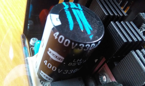

O dabar grįžtam prie „Enermax Revolution Duo“. Nors specifikacijos yra gan panašios, maitinimo blokas renkamas ne ant tos pačios platformos, kaip ir „Lepa MaxGold“ maitinimo blokų serija. Tai labai smarkiai modifikuota arba visiškai iš naujo perdaryta „Yue Lin“ platforma, kuri greičiausiai bus sutinkama ir ateities maitinimo blokuose.
Visus maitinimo bloko kondensatorius gamino Taivano įmonė „Teapo“. Nors jos gaminiai nėra priskiriami elito klasei, tačiau tarp biudžetinių modelių jie yra vieni geriausių. O šiame nebrangiame bloke nieko prabangaus sutikti net ir nesiruošiau. Tik va 330 µF pagrindinio kondensatoriaus talpa 700 vatų bloke yra labai kuklus sprendimas. Toks kondensatorius yra tinkamas nebent 400–500 vatų galios blokams.
