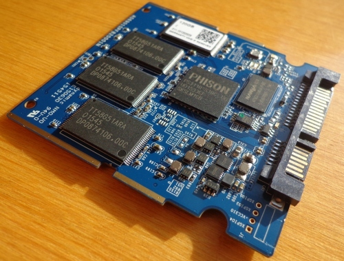

Naujoji „Silicon Power S55“ versija turi „Phison S10“ valdiklį. Būdamas ekonominės klasės valdikliu jis yra randamas tokiuose populiariuose aukštos klasės SSD diskuose kaip „Kingston HyperX Savage“ ar „Corsair Neutron XT“. „Silicon Power“ liko ištikima „Phison“ gaminiams – senoji S55 versija buvo randamas praeitos kartos diske, tiesa ten buvo praeitos kartos „Phison S8“ valdiklis.
120 GB talpa 2016-aisiais: „Silicon Power S55“ SSD disko apžvalga
Į diską įrašomus duomenis saugo TLC tipo atmintis, kuri tampa standartu ekonominės klasės laikmenose. Šiam reikalui pasitelkti nauji Toshiba modeliai pagaminti pagal pažangią 15 nm technologiją. TLC technologiją būtų galima laikyti trūkumu, tačiau panašu, jog TLC tampa atskira pigesniųjų SSD respublika.
