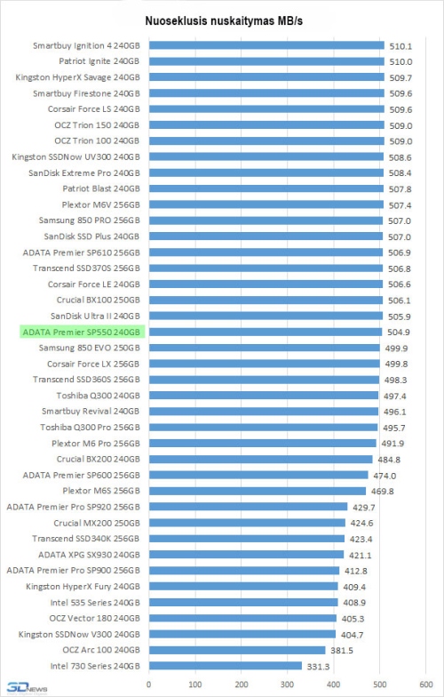

Nuosekliojo duomenų nuskaitymo ir įrašymo operacijos
Nuoseklusis duomenų nuskaitymas šiuolaikiniams SSD yra paprasčiausia operacija. Tačiau net ir šiuo atveju, ne visi kaupikliai išnaudoja visą SATA sąsajos 6 GB/s pralaidumą. Šiame teste „Adata SP550“ tarp panašios talpos konkurentų pasirodė vidutiniškai. Kadangi patys dar neturime sukaupę pakankamai SSD bandymų rezultatų, palyginimui pateikiame kolegų iš „3DNews“ gautus rodiklius. Rezultatai šiek tiek skiriasi nuo mūsų, kadangi jie testuoja užpildytus kaupiklius.
