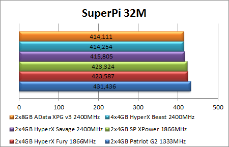

Testai
Na o dabar kaip visad laikas testams. Greičiausiai tai jau paskutinis įrašas DDR3 atminčių palyginimo lentelėje – abejoju ar dar kada nors teks susidurti su šiais moduliais.
Testų sistema:
  • „Intel Core i5 4690K“ @ 4,7 GHz procesorius
  • „AsRock Z87 Extreme 4“ motininė plokštė
  • „Transcend SSD 740 256 GB SSD“
  • „WD Caviar Blue WD10EALX 1 TB HDD“
  • „Windows 7 Ultimate 64bit“
Visuose testuose, apart „Aida Extreme“, „3D/PCMark“, „WinRAR“ ir žaidimų testų, žemesnis rezultatas reiškia didesnę spartą.
„AData XPG v3 16 GB 2400 MHz“ atminties apžvalga

Testas patvirtino, kad panašios klasės skirtingų gamintojų atmintys skiriasi nestipriai, ypač kai po „kapotu“ slepiasi vienodi „Hynix“ moduliai. Apčiuopiamo skirtumo nepadėjo apčiuopti nei skirtingas talpų išdėstymas, nei minimaliai pakeistos vėlinimo konfigūracijos.
