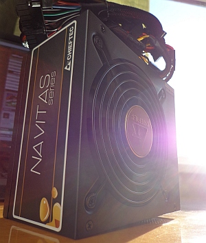

Maitinimo blokas atrodo labai įdomiai ir sugeba sukelti šypseną. Techniškai korpusas atrodo labai paprastai, elementariausias juodas skardinis PSU, standartinio kuklaus dydžio, niekuo neišsiskiriantis. Jau esu pripratęs prie to, kad „80 Plus Gold“ maitinimo blokai yra juodi bei papuošti auksinės spalvos detalėmis. Ir tos detalės ant taip pigiai atrodančio šaltinio atrodo tikrai labai įdomiai.
„Chieftec“ nėra tik pigių PSU gamintoja: „GPM-650S 80+ Gold“ apžvalga
Na bet jei per daug neanalizuosime, kaip viskas buvo pasiekta, galime sakyti, kad maitinimo blokas atrodo iš tiesų neblogai.
