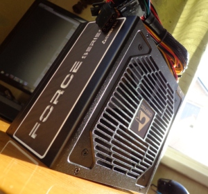

Pirmas dalykas krentantis į akis pamačius šį maitinimo bloką yra jo dizainas. Šiuo klausimu „Chieftec“ pasidarbavo išties puikiai. Po „FSP Hexa“ pasitraukimo iš rinkos šį bloką drąsiai galiu vadinti gražiausiu biudžetinės klasės modeliu Lietuvoje.
Sveiki atvykę į 2005-uosius: „Chieftec Force“ 450 W PSU apžvalga
Korpuso dydis yra standartinis – jo ilgis siekia 14 centimetrų. Jeigu „Chieftec“ būtų apsiribojusi juodu korpusu su bendro vaizdo negadinančiu lipduku viskas būtų labai gerai. Tačiau dabar viskas yra dar geriau – šalia minėtų dalykų blokas išsiskiria ir neįprastomis formomis. Tikėkimės kad tai stipriai nepakėlė galutinės produkto kainos.
Gamintoja teigia, kad tokia aušinimo grotelių forma padeda geriau optimizuoti įsiurbiamo oro kiekį. Nežinau apie kokią magiją čia yra kalbama, tačiau jei ir kuo išsiskiria ventiliatoriaus angos tai tik tuo, kad praleidžia mažiau oro, kadangi uždengia daugiau darbinio ploto nei įprastos ventiliatorių grotelės. Tiesa, praktikoje tai neturėtų būti stipriai juntama.
