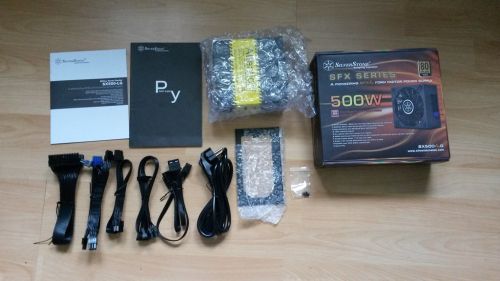

O štai viduje supakuotas pats PSU, šeši pažadėtieji laidai, dvi knygutės vartotojui, kurių niekas neskaitys, plokštelė, skirta įmontuoti bloką į ATX korpusą ir keturi tvirtinimo varžteliai. Taip, nors šis modelis ir orientuotas į mažesnių korpusų savininkus, tačiau pridėtos plokštelės dėka jį galima įdėti ir į didesnį korpusą, ką aš ir sėkmingai padariau. Beje, nors varžteliai pridėti ir keturi, teprireiks trijų–ketvirto paprasčiausiai nebėra kur sukti, taigi pravers kaip atsarginis.

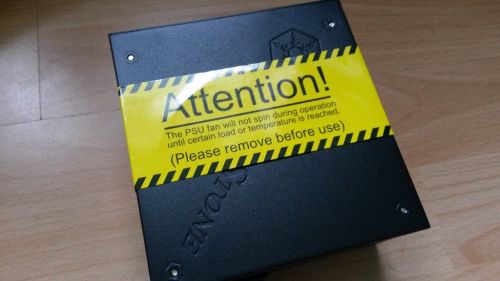

Ant PSU gamintojai dar sugalvojo uždėti perspėjantį užrašą: „Dėmesio, PSU ventiliatorius nesisuks kol nebus pasiekta tam tikra apkrova ar temperatūra“. Prisipažinsiu, aš garsiai prunkštelėjau perskaitęs. Negana buvo reklamos ant dėžutės ir vartotojo vadove, būtinai reikėjo dar uždėti didžiulį ir ryškų užrašą lyg tai būtų pavojingiausias dalykas pasaulyje. Nors savo darbą ir atliko – dėmesį atkreipė. Bet tiek to, judu toliau.

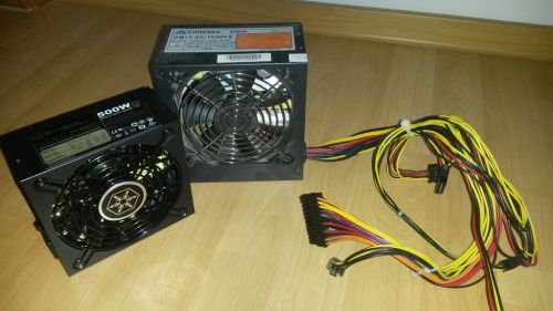

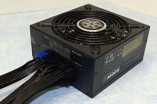

Kaip jau minėjau, prailgintas standartas leido „Silverstone“ į šį PSU įgrūsti žymiai didesnį 120 mm ventiliatorių. Nuotraukose aiškiai matyti, kad jis užima visą vietą, nepalikdamas nei milimetro neišnaudotos erdvės. Toks ventiliatoriaus dydis reiškia ne tik geresnį aušinimą esant mažesnėms apsukoms, bet taip pat ir mažesnį triukšmingumą nei keltų mažesnis ventiliatorius. Patiko man ir juodos ventiliatoriaus grotelės. Skirtingai nei daugumos siūlomos paprastos sidabrinės, šios suteikia tam tikro solidumo, neminint išsiskiriančio „Silverstone“ kompanijos ženklo ties viduriu.
Kaip ir būtų galima tikėtis iš aukštos klasės maitinimo bloko, visi laidai yra moduliniai – nėra nei vieno pririšto. Kas dar geriau – visi jie yra ne tik plokšti, kas leidžia juos itin patogiai sugrupuoti ir pritvirtinti korpuso viduje, kad nemaišytų oro srovėm, bet ir juodi. Tai vidinei sistemos išvaizdai suteikia tam tikro solidumo, be to ir atrodo geriau nei visa spalvų vaivorykštė korpuse.
Vis dėlto, net ir žiūrint į laidus nesunku pastebėti, jog „Silverstone“ šiuo modeliu taikėsi būtent į mažesnių korpusų savininkus. Laidai tikrai negali pasigirti ilgumu, o didesniame korpuse vos pasiekia toliau esančias jungtis. Daugiausia bėdų gali kilti jei jūsų DVD-ROM ir HDD įrenginiai yra skirtinguose korpuso galuose (apačioje ir viršuje) kadangi atstumai tarp SATA maitinimo jungčių gali būti per trumpi – pats laidas šiuo konkrečiu atveju gal ir nebūtų per trumpas, tačiau pačios jungtys išdėliotos per dažnai.

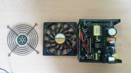

Tiek ant dėžutės, tiek ant pačio PSU buvo reklamuojama, kad esant mažai apkrovai bei temperatūrai (maždaug iki 50 C, sprendžiant iš ant dėžutės esančio grafiko) ventiliatorius nesisuks. Nepatingėjau ir pasilanksčiau pasidomėti pats – tikrai neapgavo. Toks gamintojų sprendimas buvo tikrai protingas. Nuėmus ventiliatorių ant kitos pusės aiškiai matomoje vietoje užklijuotas lipdukas, sakantis, jog jis yra „sleeve bearing“. Skirtingai nei „ball bearing“ tipo, šie dyla kur kas greičiau, vadinasi, mažiau reikiamų apsisukimų prailgins ventiliatoriaus gyvenimo trukmę. Be to, tai žymiai sumažina triukšmingumą.

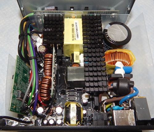

Net ir nenusimanančiam elektronikos srityje pažvelgus į SX500-LG vidų akivaizdu, jog net ir čia sugrūsta viskas itin kompaktiškai. Galia perduodama vienintele 12 V linija, taigi apie srovių paskirstymą net nėra ir ką kalbėti. Sutalpintos penkios apsaugos (OPP, OVP, OTP, UVP, SCP) ir tikrai neprastas 390 uF talpos „Rubykon“ kondensatorius, skirtas deramai veikti prie 420 V ir 85 °C. Veikia ir aktyvus PFC, kas apsaugos mūsų brangiąją detalę nuo įtampos svyravimų. Komponentai yra aukštos klasės ir japonų gamybos, taigi, galima tikėtis, kad tyčia ar netyčia kas nors neatsisakys ir kompiuterio vidurių neišsprogdins, o tai yra netgi geriau nei gerai.
