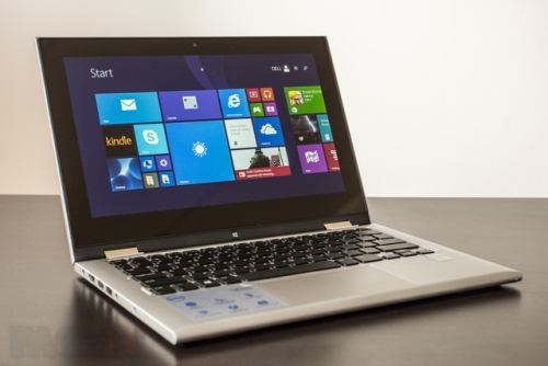

„Dell Inspiron 11 (3148)“ priklauso taip vadinamai „transformerių“ kategorijai – iš daugumos kitų nešiojamų kompiuterių jis išsiskiria tuo, jog ekranas gali būti atlenkiamas 360 laipsnių kampu, be to, jis turi jutiklinę sąsają.
Nesunku atspėti, kad toks lankstumas vartotojui leidžia pasiūlyti daugiau galimybių: nori – dirbi su įprastu nešiojamu kompiuteriu, nusibodo – štai tau planšetinis kompiuteris, ir dar su įprasta „Windows“ aplinka!
Kaip kompanijai „Dell“ pavyko praktikoje įgyvendinti „transformerio“ idėją, pabandysime atsakyti šioje apžvalgoje.
Dizainas
„Dell Inspiron 11 (3148)“ korpusas padarytas iš plastiko, nors vizualiai galima ir apsigauti, kad tai aliuminis. Sidabro spalva gerai paslepia nešvarumus – už tai gamintoją galima tik pagirti.

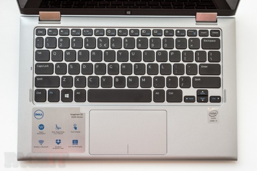

Klaviatūra „įsodinta“ tvirtai, spausdinant neįdumba. Mygtukai laikosi tvirtai, paspaudimo momentas aiškiai juntamas, nors ir daugiau su tekstu dirbantiems žmonėms galbūt norėtųsi patogesnės klaviatūros.

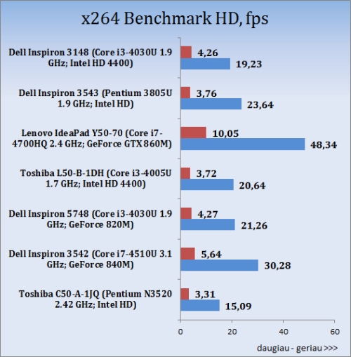

Kitas testas – vaizdinės medžiagos perkovadimas į H.264 formatą, pasinaudojant testu „x264 HD Benchmark“. Naudojamas MPEG-2 formato failas (HD 1080p; 20 MB/s).

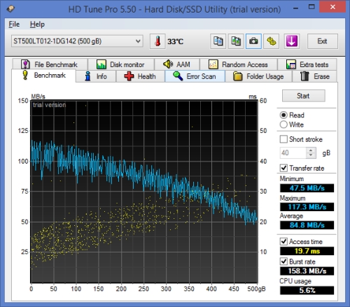

„Dell Inspiron 11 3000 (3148)“ įdiegtas kompanijos „Seagate“ kietas diskas – 500 GB talpos 5400 aps./min. Įprasta sparta, kaip daugelio kitų tokio tipo HDD atveju. Jokių paspartinimui skirtų, mažos talpos „Cache SSD“, arba pilnaverčių SSD, deja, gamintojas neįdiegė, nors tokiame kompiuteryje jis puikiai tiktų.

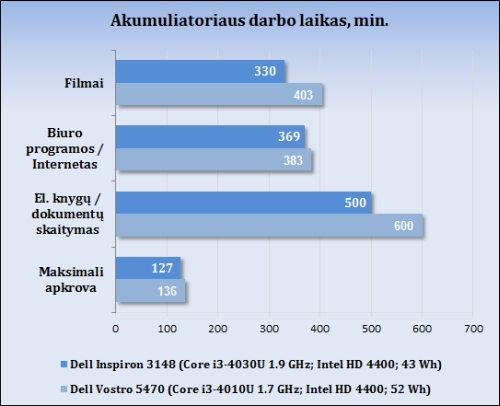

Baterijos darbo laikui matuoti buvo naudojama „Windows 8.1“ opcija „Balanced“; testų metu ekrano ryškumas nustatytas 100 %, miego režimai išjungti. Wi-Fi įjungtas visų testų metu, išskyrus el. knygų/dokumentų skaitymą.
  • Akumuliatoriaus darbo laikas:
Darome mankštą su „Dell Inspiron 11 3000 (3148)“
Kovoti su didesnės talpos bateriją turinčiu konkurentu mūsų apžvalgos herojui per sunku – abi sistemos turi „Haswell“ procesorių, tuo tarpu ekrano įstrižainė didelės įtakos nedaro.
Filmus su „Dell Inspiron 11 3000 (3148)“ bus galima žiūrėti apie 5,5 val., dirbti su biuro programomis – apie 6 val., o skaityti el. knygas ar dokumentus – kiek daugiau nei 8 val. Reikia manyti, kad kita modifikacija garantuotai gaus „Intel Broadwell“ procesorių, kuris pasiūlys dar ilgesnį baterijos darbo laiką.

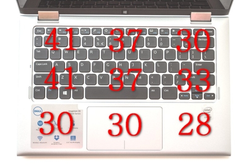

Testo metu temperatūra patalpoje sudarė +26 °C – ne pati palankiausia, tačiau puikiai tiks aušinimo sistemos galimybėms išsiaiškinti.
Ventiliatorius per daug netriukšmauja: įprastų užduočių atlikimo metu jis arba nesisuka, arba dirba labai tyliai (apie 5000 aps./min.). Esant maždaug 7000 aps./min. spartai, triukšmo lygis padidėjo iki vidutinio, ventiliatorius gerai girdimas tylioje aplinkoje, jis netrikdo, jei dirbama biure ar juo labiau lauke.
Maksimalių (t. y. netipinių šiam kompiuteriui) apkrovimų metų ventiliatorius įsibėgėja iki 9000 aps./min., tuomet jis gerai girdimas, tačiau taip nutinka tik tuomet, kai ilgą laiką maksimaliai apkraunami procesorius, grafika ir kietas diskas, o už lango – karšta vasara.
Tokiu būdu, perkaitinti „Dell Inspiron 11 3000 (3148)“ bus labai sunku net ir esant aukštai oro temperatūrai.
Korpusas aktyviai dalyvauja aušinimo procese, todėl maksimalių apkrovimų metu „Dell Inspiron 3148“ gerokai įšyla, ir tai gerai jaučiasi, kompiuterį padėjus ant kelių.
Laimei, naršant internete ar dirbant su biuro programomis, korpusas yra pakankamai vėsus, taigi ir laikant ant kelių diskomforto nekelia.
