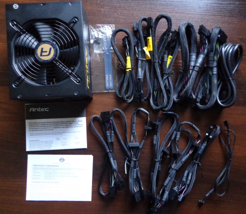

Atidarę pakuotė randame du maišelius. Vieną iš jų galėsime panaudoti nenaudojamiems moduliniams kabeliams laikyti, o į kitą galėsime susidėti ummmm... emmmmm... tarkime, kad kosmetiką.
Komplektaciją sudaro pats blokas, didžiulė šūsnis modulinių kabelių (juk blokas yra pilnai modulinis, o dar ir galia didelė), maitinimo laidą, tvirtinimo varžtus, laidų suveržėjus bei vartotojo vadovą. Na tiesiog super – tai yra viskas ko reikia smagiam gyvenimui.

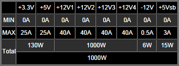

130 W kombinuota galia 3,3 V ir 5 V linijoms nėra aštuntasis pasaulio stebuklas, bet šiuolaikinei sistemai to visiškai gana. Keturiose 12 V linijose gali būti perduotas visas šimtas procentų bloko galios, nepradingsta nė vienas vatukas. Kiekviena 12 V gali „pakelti“ iki 480 W galią, kas yra beveik visas bloko potencialas. Tad nerimauti, jog vienoje iš linijų pritrūks galios nėra reikalo.
