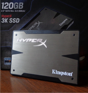

„Kingston HyperX“ yra vienas mylimiausių prekinių ženklų žaidėjams skirtų RAM modulių ir SSD diskų rinkoje. Pastarojoje pagrindinį vaidmenį jau ilgą laiką vaidina „HyperX 3K“ SSD diskas, kurį galime laikyti visos „Kingston“ gamos flagmanu. Ir štai – prieš mūsų akis iškyla Jis! Ypatingai dailus „Kingston HyperX 3K“ SSD diskas.
 Rodyti komentarus (1)
„Kingston HyperX 3K“ 120 GB SSD disko apžvalga„Kingston HyperX“ yra vienas mylimiausių prekinių ženklų žaidėjams skirtų RAM modulių ir SSD diskų rinkoje. Pastarojoje pagrindinį vaidmenį jau ilgą laiką vaidina „HyperX 3K“ SSD diskas, kurį galime laikyti visos „Kingston“ gamos flagmanu.
Nors „Sandforce“ valdikliai entuziastų tarpe yra vieni nemėgstamiausių ir jau morališkai atgyvenę, tačiau „Adata“, „Kingston“ ir „Intel“ moka puikiai parduoti pastarosios kompanijos širdį turinčius gaminius ir sugeba išlikti itin svarbiais rinkos žaidėjais. Pastarosioms didelę sėkmę užtarnavo užtarnauti geri kompanijų vardai.
Ir štai – prieš mūsų akis iškyla Jis! Ypatingai dailus „Kingston HyperX 3K“ SSD diskas. Mūsų rankose tupi mažiausios padorios vertės laikmena – turbūt nesunkiai atspėsite, jog kalba eina apie 120 GB talpos aparačiuką. „Kingston“ pirkėjams taip pat siūlo ir talpesnius 240 ir 480 GB „HyperX 3K“ serijos SSD diskus. Kadaise egzistavo ir 90 GB modelis, tačiau šiais laikai jis nebeturi jokios prasmės, tad „Kingston“ nusprendė išimti jį iš gamos.

Net neabejoju, kad didžiausią įtaką „Kingston“ SSD diskų išpopuliarėjimui padarė ne tik visur žinomas kompanijos vardas, gera rinkodaros sistema, bet ir puikus gaminių dizainas. SSD diskas yra toks, į kurį galimą spoksoti dieną, ir jis vistiek nepabos. Patikėkite, tai veikia, pats bandžiau.
Aliuminio apdaila ant SSD disko korpuso atrodo tiesiog puikiai. Ji idealiai dera prie juodo korpuso, bendras rezultatas kur kas geresnis nei buvo paprastame „Hyper“ diske, kur šalia identiškos struktūros buvo derinama mėlyna spalva. Manau, kad „galingas dizainas“ rinktis šį gaminį privertė ne vieną pirkėją. Taip pat neturime teisės nepaminėti ypatingai geros surinkimo kokybės.
Vienintelis išorinis šio SSD disko trūkumas yra 9,5 milimetrų storis. Tai daro jį nesuderinamu su kai kuriais nešiojamų kompiuterių modeliais. Prie motininės plokštės laikmena jungiama standartine „Sata III“ jungtimi.
