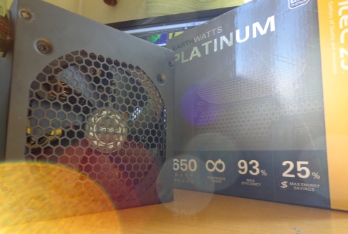

Amerikiečiams iš kompanijos „Antec“ taip pat reikėjo sukurti tokį modelį. Sudedant didelį efektyvumo standartą su ypač gerai vertinamu vardu sėkmė turėtų būti garantuota. Reikėjo pasirinkti tinkamą partnerį. Pagrindiniai „Antec“ draugai šioje srityje – „Seasonic“, ir tuo labiau „Delta“, šiuo klausimu padėti negalėjo – su prašymu, kuriame yra žodis „pigus“ geriau pas jas net neiti. Tad „Antec“ pasirinko tokių užklausų specialistus iš FSP, kuriais jau yra tekę bendradarbiauti kuriant ypač pigius blokus. FSP yra žinomi kaip vieni geriausių nebrangių blokų kūrėjų pasaulyje.
„Antec EarthWatts Platinum 650“ apžvalga
Šių dviejų kompanijų bendradarbiavimo rezultatas – „Antec EarthWatts Platinum“ serija. Pavadinimas atskleidžia tai, kad maitinimo blokas turi „80 Plus Platinum“ efektyvumo standartą, kas reiškia ypač efektyvų energijos panaudojimą. „EarthWatts“ vardą neabejotinai galima laikyti legendiniu – jau beveik dešimt metų šiai serijai priklausantys modeliai yra sėkmingai pardavinėjami ir susilaukė didelio pripažinimo, ypač senieji modeliai, kurie savo laiku gąsdino visus vidutinės klasės konkurentus ir siūlydami aukštą kokybę už pakankamai žemą kainą stipriai padėjo kompanijai iškilti ir būti tuo, kuo ji dabar yra.
„EarthWatts“ seriją iki šiol sudarė trys modeliai – 450 W, 550 W ir 650 W galios variantai. Neaukštos galios parodo, kad blokai nėra orientuoti į pačias galingiausias sistemas, nors ir to, ką matome dabar pakanka praktiškai visiems. Šiuo metu seriją išplečia ir galingiausias 750 W maitinimo šaltinis, kas jau serija kilsteli link žaidimų entuziastų lygio. Šiandien bandome nukarūnuotąjį 650 W buvusįjį flagmaną, kurio galios žaidėjams taip pat turėtų pilnai pakakti.

Paprastai „Antec“ maitinimo blokus esu linkęs įvardinti kaip ypač gražius produktus. Gal jie nėra tokie išskirtiniai, kaip tarkim „Cougar“, FSP ar NZXT modeliai, tačiau „Antec“ sugeba suformuoti solidžiai patrauklų įvaizdį – tai galima pasakyti bent jau apie brangiuosius šaltinius.
„Antec Earthwatts Platinum 650“ apžvalga
Tačiau kad ir kaip besukinėčiau „EarthWatts Platinum“, kad ir kokiu kampu bežiūrėčiau – blokas, kaip blokas. Nieko įspūdingo čia nėra. Bėda slypi per daug paprastame dizaine, o grožis keltų produkto kainą, kas prieštarautų šio gaminio kūrimo filosofijai.
Tačiau niekaip nesuprasiu kodėl gamintojai kartais taip prastai išnaudoja geros išvaizdos palaikymo lipdukų dėka galimybę. Šone esančios maitinimo bloko specifikacijos yra tikrai ne tai ką aš noriu matyti. Šiuo atveju užtektų atsisakyti ant galinės sienelės esančių lipdukų specifikacijas užklijuoti ant viršaus, o šoną palikti išvaizdžiam reklaminiam užrašui. Nejau gamintojai taip gaili popieriaus ir klijų?
Kitoje puseje viskas dar paprasciau. Niūriame juodame fone galime išskirti tik įspaustą „Antec“ logotipą. Daugiau jokių gyvybės ženklų bloką naudodami apverstą ventiliatoriumi aukštyn nematysime.
Deja, pataupyti teko ir kabelių dizaino klausimu. Kas nėra pliusas bloko išvaizdumo klausimu. Visi iš šaltinio išeinantys laidai yra pritvirtinti prie jo be atjungimo galimybės. Taigi korpuse sukurti bent minimalią tvarką bus labai sunku. Tai kad visi laidai „Sleevinti“ galima laikyti savaime suprantamu ir ne per daugiausia guodžiančiu dalyku. Bloko jungčių sąrašas atrodo taip:
