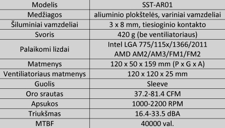

Specifikacijos

Ventiliatorius iš minios išsiskiria savo spalvomis – baltomis mentelėmis ir mėlynu rėmu. Tikslus ventiliatoriaus modelis yra AS1225H12. Tai yra 120 mm PWM ventiliatorius su 9 mentelėmis ir „Sleeve“ guoliu. Jis veikia 1000–2200 RPM apsukomis, sudarydamas 37,2–81,4 CFM oro srautą ir 16–33 dBA triukšmą. Dėl „Sleeve“ tipo guolio ventiliatorius pasižymi trumpoku 40000 valandų tarnavimo laiku. Tačiau tai įprasta pigesnių aušintuvų ventiliatoriams.

„Argon AR01“ yra labai paprasto dizaino bokšto tipo aušintuvas. Jis yra 159 mm aukščio, 50 mm pločio ir 120 mm ilgio, sveria 420 gramus be ventiliatoriaus. „Argon AR01“ sudarytas iš 52 aliuminio plokštelių, tarp kurių yra maždaug 2 mm tarpai. Pirmoji plokštelė yra 4 cm aukštyje.

Aušintuvas turi 3 U formos varinius šiluminius vamzdelius. Jie yra 8 mm skersmens – storesni nei dažniausiai naudojami, ypač pigesniuose aušintuvuose, 6 mm vamzdeliai. Storesni vamzdeliai lemia didesnį aušinimo efektyvumą. „Argon AR01“ pagrindas yra lygesnis nei įprastas aušintuvams su tiesioginio kontakto vamzdeliais, tačiau iki standartinio varinio pagrindo lygumo dar trūksta. Vamzdeliai atskirti 3 mm pločio tarpeliais.

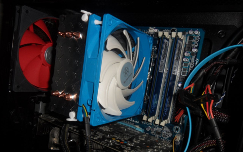

„Argon“ naudoja „Intel“ lizdams naudoja universalią galinę plokštelę, tačiau jos nereikia surinkti iš karto. Tereikia uždėti ant motininės plokštės ir iš priekinės pusės prisukti tarpikliais su izoliatoriais. Toliau uždedami ir prisukami šoniniai kronšteinai.
Genialumas paprastume – „SilverStone Argon AR01“ aušintuvo apžvalga
Galiausiai, skersai aušintuvo uždedamas ir prie kronšteinų prisukamas aušintuvo laikiklis. Ventiliatorius pritvirtinamas be jokių sunkumų. Tereikia antivibracinius laikiklius pirmiausia uždėti ant ventiliatorius ir tik tada ventiliatorių tvirtinti prie aušintuvo. Tai padaryti paprasta net mažų matmenų korpuse.
