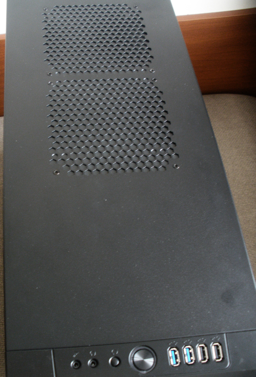

Korpuso viršus. Čia matome dvi vietas, skirtas montuoti porai 140 mm arba 120 mm ventiliatorių. Iš pradžių čia būna dvi specialios plokštelės. Jos pagamintos iš plieno ir padengtos garsą sulaikančia medžiaga.
„Fractal Design Define R4“ korpuso apžvalga

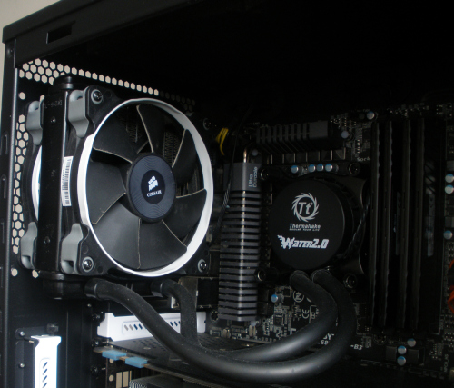

Prie korpuso pridedami du „Fractal Design Silent Series R2“ 140 mm ventiliatoriai. Jie maksimalus veikimo greitis 1000 RPM, jie skleidžia 18,5 dBA garsą, yra jungiami per 3-pin jungtis, o maksimalus oro pralaidumas – 66 CFM.
Kadangi mano procesoriaus aušintuvui reikalinga 120 mm montavimo anga, galinį ventiliatorių perkelsime į priekį ir naudosime oro paėmimui. Kaip matėte iš nuotraukų, apačioje esantį „Noctua S12A FLX“ ventiliatorių išjungsime ir naudosime tik prie korpuso pridėtus ventiliatorius. Tiek viršuje esančios, tiek ant šoninės panelės plokštelės, uždengiančios ventiliatorių montavimo angas, bus paliktos savo vietose. Korpusą naudosime tokį, kokį gavome, išskyrus tai, kad perkelsime galinį ventiliatorių. Priekiniai ventiliatoriai bus valdomi apsukų reguliatoriaus, taigi išbandysime oro tėkmę korpuse tiek kaip oro paėmimo ventiliatoriai sukasi maksimaliu greičiu, tiek mažesniais greičiais. CPU ir GPU maksimaliai apkrausime su „linX“ ir „FurMark“ programomis.
