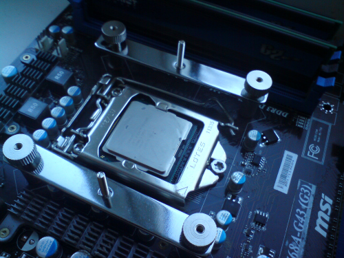

Prisipažinsiu jog labai detaliai nesigilinau į gamintojo nurodymus, kaip reikėtų tvirtinti aušintuvus. Dėl to gali pasitaikyti šiokių eiliškumo neatitikimu su tuo, kurį siūlo gamintojas. Bet kokiu atveju galutinis rezultatas visais atvejais bus vienodas.
„ETS T40-TA“
Iš pradžių pridedame prie motininės plokštės nugarėlės galinę plokštelę ir ją pritvirtiname atraminiais varžtais. Tada uždedame įtvirtinimo fiksatorius, juos pritvirtiname veržlėmis ir matome štai tokį vaizdą:
Skirti statistiniam Lietuvos entuziastui – „Enermax ETS T40-TA“ ir „ETD T60-TB“ CPU aušintuvų apžvalga
Po to tereikia užtepti termopastos, padėti aušintuvą į reikiamą vietą, veržlėmis priveržti tvirtinimo detalę, prijungiame ventiliatorių ir tai yra viskas, ką reikia padaryti norint naudotis šiuo aušintuvu. Prisipažinsiu, kad montuodamas tvirtinimo detalę šiek tiek apsikvailinau. Aš nesugebėjau pasiekti vienos iš dviejų reikalingų veržlių. Taigi nuėmiau ventiliatorių, įsukau veržlę ir vėl gražinau viską atgal. Juokingiausia yra tai, kad man paprasčiausiai nešovė į galvą pasinaudoti pridedamu tvirtinimo raktu.
Suderinamumas su RAM? Idealus! Aušintuvas „prisiparkavo" prie pirmojo lizdo milimetriniu tikslumu. Dar truputis ir būtų viskas, tačiau, be abejo, viskas buvo tiksliai apskaičiuota. Aušintuvas gauna pliusą už tai.
