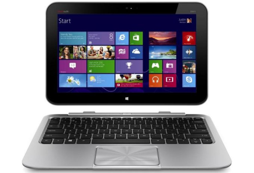

Kaip ir dauguma kompiuterių gamintojų, „Hewlett-Packard“ (HP) įžengė į hibridinių kompiuterių rinką. Pirmasis jos bandymas – patrauklus, patogus, bet silpnokas „Envy x2“. Nuo pat pirmųjų planšetinių kompiuterių pasirodymo niekaip nesupratau, kurių galų gamintojai komplekte neprideda klaviatūros. Kam man reikia liečiamo ekrano, jei negalėsiu su juo normaliai dirbti?
Nuo pat pirmųjų planšetinių kompiuterių pasirodymo niekaip nesupratau, kurių galų gamintojai komplekte neprideda klaviatūros. Kam man reikia liečiamo ekrano, jei negalėsiu su juo normaliai dirbti? Rašyti nepatogu, sėdint ant kelių nepasidėsi (nebent nori sėdėti kaip klaustukas), o ir reikiamų jungčių (USB, HDMI, „Ethernet“) dažna tapšnutė neturi.
Vilties žiburiu tapo naujieji „Windows 8“: pamatę tiek planšetėms, tiek įprastiems kompiuteriams pritaikytą operacinę sistemą gamintojai puolė kurti „hibridus“ – nešiojamuosius kompiuterius, kurių ekraną atjungę gaunate planšetę. Tiesa, visi jie turi keletą trūkumų. Pirma, ekrano įstrižainė neviršija 13 colių (išskyrus vieną perdėm ekstremalų atvejį), taigi jų pirkėjams teks arba žlibinėti, arba pirkti atskirą monitorių. Antra, baterijos taupymo sumetimais naudojami ne itin galingi procesoriai. Trečia, „Windows 8“, mano vertinimu, tebėra „Wait for it...“ būsenoje. Ypač planšečių pirkėjams. Visa tai galioja ir „HP Envy x2“. Bet jei minėtos savybės neišgąsdino, pažvelkime atidžiau.
„HP Envy x2“: hibridinis stileiva nereikliems
Išvaizda
Jei apie knygą sprendžiate iš viršelio, „Envy x2“ yra kuo tikriausias erotinis romanas. Tvirtas, elegantiškas ir glotnus sidabro spalvos šlifuoto aliuminio korpusas sudaro išties puikų įspūdį apie gaminį.
Ir nesvarbu, kad atlenkti ekraną viena ranka yra tikra kankynė, o laikant kompiuterį rankose ekranas klebetuoja. Jis vis tiek yra tikras seksas ir plastmasiniams hibridams tokio dizaino tik pavydėti.
Kartu su klaviatūra kompiuteris sveria apie 1,4 kilogramo, o ją atjungus našta sumažės maždaug perpus (mat klaviatūroje yra antra baterija). Pačios planšetės storis yra apie 0,8 cm, o su klaviatūra – nuo 1,7 iki 1,9 cm storiausioje vietoje. Taigi dydžiu jis pernelyg neišsiskiria iš kitų hibridų, o prijungus klaviatūrą atrodo lyg „mini“ nešiojamasis kompiuteris.
Tiesa, dizaineriai apgalvojo ne viską: kadangi visa technika sugrūsta į hibrido ekraną, jis yra sunkesnis už klaviatūrą, todėl padėjus įrenginį ant nuožulnios vietos jis „gulasi“ ant ekrano nugaros. Padėjus ant stalo problemų nekyla, bet mėgstantiems kompiuterį laikyti ant kelių teks pratintis prilaikyti jį viena ranka, kad nenuvirstų.

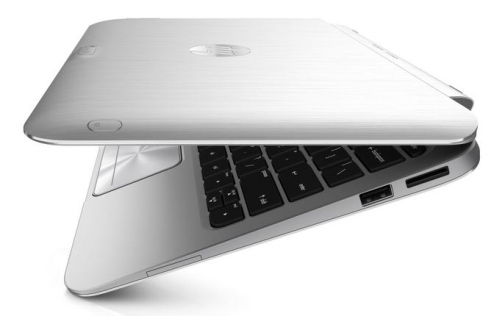

Reiklūs pirkėjai jungčių, žinoma, pasiges, tačiau situacija nėra tragiška. Kompiuteris turi vieną HDMI, dvi USB jungtis, ausinių lizdą, integruotą SD kortelių skaitytuvą bei baterijos įkrovimui skirtą specifinę jungtį. Žvelgdamas statistinio lietuvio akimis (t. y. tokio, kuris per dieną „atsipučia“ 2 GB duomenų) labiausiai pasigedau „Ethernet“ lizdo. Žinoma, daugelio poreikius patenkins ir „Wi-Fi“, bet kam važiuoti traukiniu, jei gali skristi?
Pačiame planšetiniame kompiuteryje, atjungus ją nuo klaviatūros, yra tik ausinių lizdas, „microSD“ kortelių skaitytuvas ir baterijos įkrovimo jungtis.
