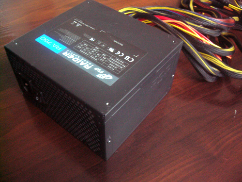

Iš išorės FSP Raider blokas niekuo neišsišoka virš kitų – jo korpusas padarytas iš paprasčiausios skardos. Jis yra nudažytas juoda spalva.
Labai daug už labai mažai: „FSP Raider 750 W“ maitinimo bloko apžvalga
Bloko korpuso nemargina galybė spalvotų lipdukų, tik vienas viršuje, kuriame pateikiama pagrindinė informacija apie gaminio savybes.
Energijos šaltinis pasižymi nemodaliniams blokams įprastu 140 mm ilgiu. „FSP Raider“ aukštis ir plotis yra analogiški ATX standartams, atitinkamai 86 mm ir 150 mm.
