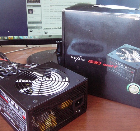

Bloką bei prie jo pridedamus priedus randame stabėtinai mažoje dėžutėje. Dėl mažo dydžio ir viršuje esančios rankenos ją pernešti bus labai patogu. Priekinėje dalyje randame bloko nuotrauka bei esmines jo savybes. Galinėje dėžutės dalyje rasime pagrindinių savybių detalų aprašymą, iš bloko išeinančių jungčių aprašymą bei galios paskirstymo tam tikroms įtampų linijoms lentelę. Dėžutės šone yra nubraižyti energijos efektyvumo bei triukšmingumo grafikai.

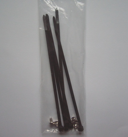

Pirkdami bet kokį produktą tikimės gauti viską, ko reikia jo pilnam funkcionavimui. Deja „Nexus“ pamiršo pridėti vieną labai svarbų dalyką – maitinimo kabelį. Jis nekainuoja daug (apie 5 Lt), o daugelis turi senesnių atliekamų kabelių, tačiau vis tiek gamintojas prie savo produktų turėtų pridėti pagrindinius priedus.
Taip pat dažniausiai randame ir įdiegimo instrukcijas, informaciją apie pagrindines produkto savybes. „Nexus“ neprideda jokių informacinių popierių. Duomenis apie produkto savybes galime sužinot nebent iš pakuotės galinės sienelės ar gamintojo tinklalapio.
Vilkas ėriuko kailyje: „Nexus NX 6000 R3“ maitinimo bloko apžvalga
Taigi, gamintojas prie šio bloko prideda tik kelias smulkias tvirtinimo detales. Atliekamą maitinimo laidą daugelis kompiuterių vartotojų turi savo namuose (nuo seno bloko ar pan.), tačiau jei taip nėra teks sumokėti papildomus penkis litus. Mano turimais duomenimis, kitose šalyse (ne visose) „Nexus“ aprūpina savo pirkėjus ir maitinimo kabeliu.

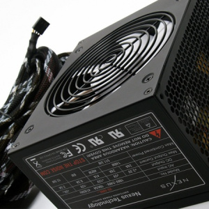

Paprastai rašydamas apie maitinimo bloką ties jo išore ilgam neapsistočiau. Tačiau šis atvejis yra išskirtinis, kadangi tikrai turiu ką pasakyti, tad apie jį papasakosiu kiek detaliau.

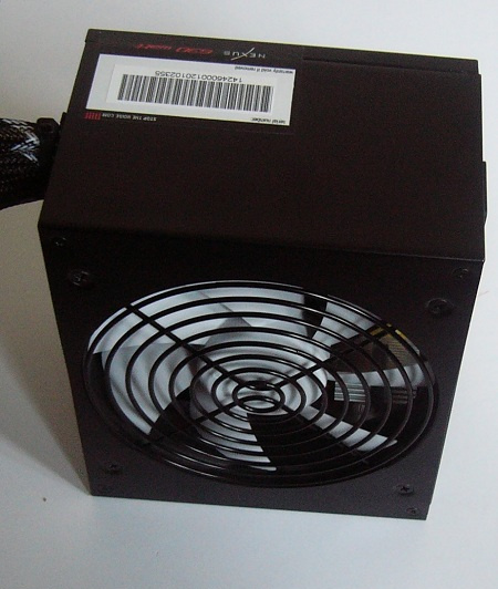

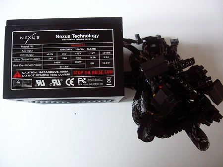

Visų pirma, maitinimo blokas yra labai trumpas. Jo ilgis siekia vos 125 milimetrus. Tai 1,5 cm mažiau nei paprasčiausiuose energijos šaltiniuose. Dar didesnis skirtumas būtų jei „Nexus“ gaminį lygintume su atjungiamus kabelius turinčiais produktais. Tokio dydžio energijos blokas iš pirmo žvilgsnio gali pasirodyti net šiek keistai. Trumpas maitinimo blokas užima korpuse mažiau vietos, tačiau kažin ar kokios labiau apčiuopiamos naudos pasieksime. Kiti bloko matmenys yra kaip ir visų įprastų ATX standarto maitinimo šaltinių – plotis 150 mm, o aukštis 86 mm.

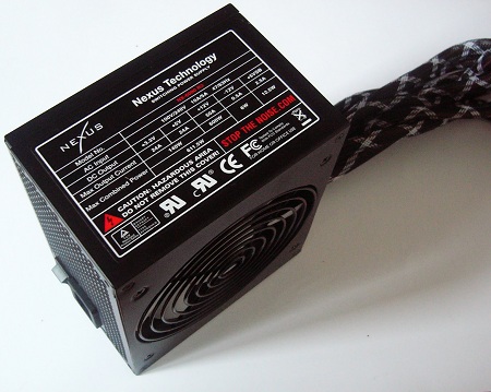

Šaltinio korpuso pagaminimo kokybė nemaloniai nuvilia. Visų pirma, gamintojas pagailėjo storesnio metalo, tačiau paprastas vartotojas to tikrai nepajus, kadangi jis negali lįsti į korpuso vidų (jei nenori prarasti garantijos). Daug didesnė problema yra jo nudažymo kokybė. Juodos spalvos blokas gražus išliks neilgai. Net ir saugant bloką nuo išorinių pažeidimų dažnai jį perkėlinėjant iš vienos vietos į kitą greitai atsiras nemalonūs akiai įbrėžimai. Aišku jei bloką įdedate į korpusą ir jį ten paliekate jums bėdų tai neturėtų sukelti.

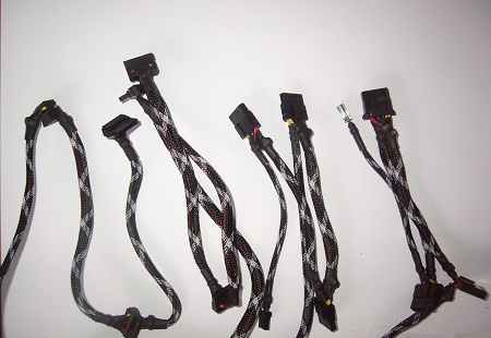

Deja šiame maitinimo bloke visos jungtys yra integruotos į patį maitinimo šaltinį – jis neturi atjungiamų kabelių. Dėl to korpuse nebus taip tvarkinga kaip norėtųsi. Tačiau kita jų savybė nudžiugina išties maloniai ir bent iš dalies kompensuoja pirmąjį trūkumą. Visos laidų grupės tvarkingai įmautos į tinklelį. Tai daug tvarkingiau nei atskiri išsidraikę laidai. Be to, „Nexus“ kurdama tinklelį pasidarbavo labai gerai, kadangi laidai nėra išsidraikę, kaip dažnai pasitaiko, o tvirtai surišti. Laidai yra pakankamai ilgi, jais tikrai pasieksite norimus maitinimo lizdus.

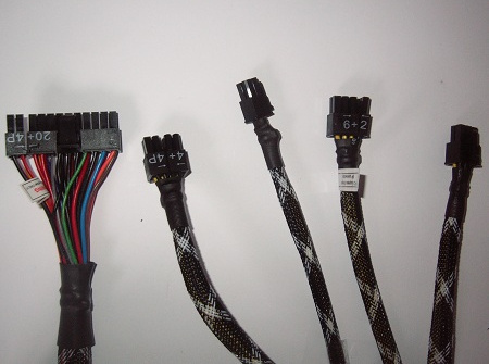

Kaip ir įprasta, į pagrindinę plokštę keliauja 24 kontaktų jungtimi užsibaigiantis kabelis. Keturi kontaktai yra atskirti – tai bus naudinga senų pagrindinių plokščių, turinčių 20 pin jungtį, savininkams. Procesoriaus maitinimo sistema nustebina labai maloniai. Paprastai į procesorių keliauja vienas 4+4 pin maitinimo kabelis. Jį randame ir šiame bloke, tačiau tai dar yra ne viskas. Į procesorių eina dar vienas 4 kontaktų kabelis. Tai bus geras sprendimas naudojantiems aukštos kokybės pagrindinę plokštę su dvylikos kontaktų maitinimo sistema ir turintiems dideles spartinimo ambicijas.
Na, jei procesoriaus maitinimas yra pažangus, vaizdo plokštės maitinimas nėra idealus. Būtent tai galima įvardinti didžiausiu trūkumu jungčių asortimente. Blokas turi 6+2 ir 6 kontaktų jungtis grafikos apdorojimo įrenginiams maitinti. To pakanka vienai plokštei išmaitinti, tačiau 630 W galios agregatui to yra mažoka. Norintys daugiau, papildomas jungtis turės prisidėti naudodami „Molex“ adapterį.
Iš šaltinio išeina dvi kabelių grupės su SATA maitinimo jungtimis. Kiekviena grupė turi po tris SATA maitinimo jungtis, taigi, iš viso jų šešios. Taip pat išeina dvi grupės su „Molex“ jungtimis. Kiek vieną grupę sudaro trys „Molex“ jungtys bei viena FDD maitinimo jungtis.

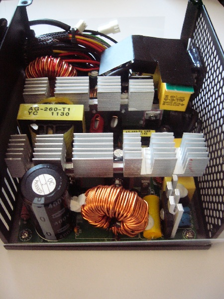

Retas maitinimo šaltinių gamintojas naudoja savo sukurtą platformą. Dažniausiai gamintojai perperka kitos kompanijos sukurtą platformą ir ant jos baigia kurti savo produktą. Ne išimtis ir šis atvejis. „Nexus“, kaip ir daugelyje savo gaminių, naudoja Taivano firmos ATNG sukurtą OEM sistemą. Blokas turi pakankamai nedaug skirtumų, lyginant su standartine OEM platforma.

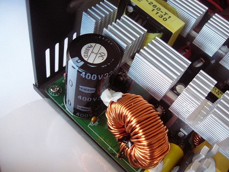

Be abejo bloko viduje randame aliumininius radiatorius. Jie aušina labiau kaistančias šio produkto dalis. Tenka pastebėti, kad šie radiatoriukai yra išties mažiukai, tačiau savo darbą atlieka pakankamai gerai.
Pagrindinis kondensatorius yra pagamintas Taivano firmos „Teapo“. 400 V kondensatoriaus elektrinė talpa yra 330 μF. Kondensatorius „atlaiko“ maksimalią 85 °C temperatūrą. Tai nėra pakankamai daug, nes iš aukštesniosios klasės gaminių galime tikėtis sklandaus darbo esant ne aukštesnei nei 105 laipsnių temperatūrai. Bloke randame įmontuotą vieną didesnį bei vieną mažesnį transformatorius.
„NX 6000 R3“ bloko maksimali galia yra 630 W. To užteks net ir galingai žaidėjo sistemai. Svarbu yra tai, kad itin didelė energijos dalis perduodama pagrindine 12 V linija – daugiau nei 95 procentai. Beveik visa kompiuterio naudojama energija ateina būtent šiuo ruožu. Dėl to labai svarbu, kad ji palaikytų kuo didesnę galią.

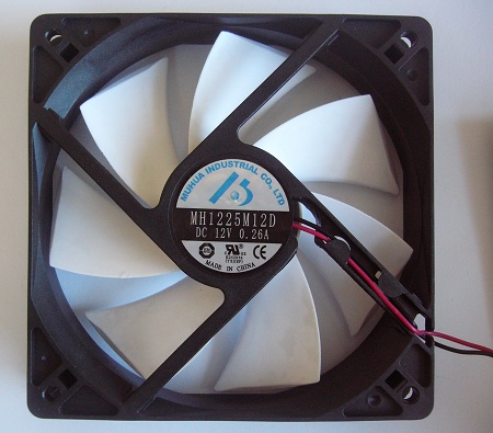

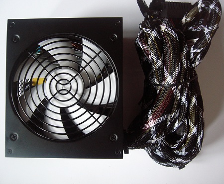

„Nexus NX-6000 R3“ maitinimo bloką aušina 12 cm skersmens ventiliatorius. Į jį atiteka 0,26 A stiprio srovė. Juodai nudažytame bloke aiškiai išsiskiria šviesi ventiliatoriaus sparnelių spalva. Kadangi bloko ilgis tesiekia vos 125 mm, apie didesnį aušintuvą net neįmanoma galvoti.

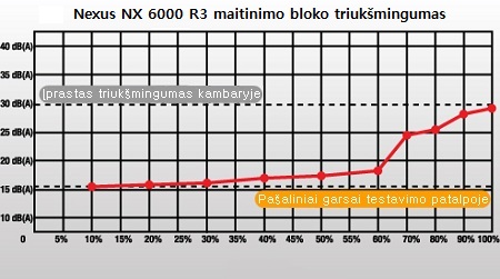

Dauguma įprastų maitinimo blokų kelia net 40 dB ar dar didesnį garsą. Taigi, nenuostabu, kad maitinimo blokas tampa viena garsiausiai dirbančių kompiuterio dalių. Tačiau šis „Nexus“ produktas didelių problemų dėl to tikrai neturėtų kelti. Pagrindinis jo privalumas – labai tylus veikimas.
Net ir esant 60 % dydžio apkrovai, blokas skleidžia mažesnį nei 20 decibelų triukšmą. Esant maksimaliam apkrovimui, jo skleidžiamas garsas yra vos 30 decibelų. Tai yra išties puikūs rezultatai. Detalią informaciją apie skleidžiamą triukšmą galite pamatyti šiame grafike:

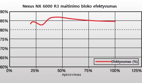

Šis blokas turi „80 Plus Bronze“ efektyvumo standartą. „Silver“ standarto blokai yra labai reti, o už „Gold“ sertifikatą turinčius blokus teks paklot apvalią sumelę. Tad galime teigti jog „80 Plus Bronze“ blokai turi geriausią kainos ir efektyvumo santykį. Šis standartas garantuoja didesnį nei 82 procentų efektyvumą pagrindinėse apkrovose (20~100 procentų), kuris gali pakilt iki 87 procentų.
Žiūrėdami į efektyvumo kreivę, galime pasidžiaugti tuo, kad esant didesnėms apkrovoms, efektyvumas išlieka pakankamai aukštas ir tik šiek tiek nukrenta žemiau 85 procentų ribos. Na o daugumoje „80 Plus Bronze“ sertifikatą turinčių blokų, efektyvumas tokiose apkrovose yra šiek tiek mažesnis.

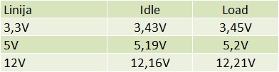

Žinodami energijos sąnaudas, galėsime įvertinti, kokia buvo bloko apkrova testų metu. Elektros energijos galios matuoklis parodo, kad apkrovimo metu galia laikėsi ties 315 W (+/- 5 W). Tai yra pusė bloko apkrovos, jei neskaitytumėme patirtų energijos nuostolių.
3,3 V ir 5 V linijose įtampa šiek tiek „plaukiojo“ į šalis. Laimė, iš saugaus 5 procentų leidžiamo neatitikimo ruožo nebuvo išklysta, nors toks pavojus atsiranda esant kitokioms apkrovoms. Užtat 12 V linijoje, kuri yra pati svarbiausia, įtampa atrodo labai gražiai. Čia įtampa yra pakankamai artima numatytajai, pavojų dėl per didelio nutolimų nuo reikalaujamų normų nematau. Taigi, nors ir 3,3 V ir 5 V energijos tiekimo linijos nerodo norimo rezultato, pati svarbiausia 12 V linija, maitinanti pagrindines dalis, tokias kaip procesorius ar vaizdo plokštė, rodo mus tenkinančius rezultatus.
