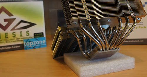

Iš pirmo žvilgsnio, turime gana standartinių specifikacijų radiatorių. 800 gramai, 6 U formos „heatpipai“.
Realybėje visą skirtumą sudaro pats radiatoriaus dizainas. Pirmiausiai, tai dvigubas radiatorius, kuris leidžia užkabinti 2 ar net visus 3 ventiliatorius. Skirtingai, nuo visų iki šio matytų dvigubų modelių, „Prolimatech“ sugalvojo vieną radiatoriaus šoną palenkti 90 kampu statmenai kitam. Tai turėtų gerokai pagerinti motininės ir atminties aušinimo rezultatus. Dar leis per aušintuvą su dviem ventiliatoriais perleisti daugiau „šviežio“ oro. Jei prisiminsime fiziką, tai net triukšmą (poros ventiliatorių rezonansą) šis genialus sprendimas turėtų sumažinti ar iš vis panaikinti.

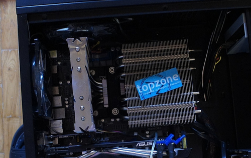

Pačios radiatoriaus puselės yra mažiausiai du kart plonesnės už įprasto aušintuvo. Tai reiškia, kad galėsime naudoti silpnesnius, tylesnius ventiliatorius, ar tie patys galingesnis sutiks mažesnį pasipriešinimą ir mažiau švilpaus.

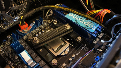

Nesikartosiu apie firminį „Prolimatech“ montavimo sprendimą. Viskas labai paprasta, tvirta ir patogu su visais šiandienos Intel procesoriais. Dar patogiau, kad šį kartą net nereikėjo nieko montuoti, užteko pakeisti senąjį „Armageddon“ aušintuvą į „Genesis“, o tą padaryti galima vos panaudojant porą varžtelių.

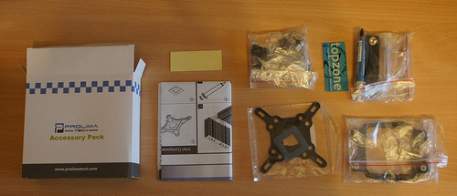

Teoriškai viskas panašiai turėtų vykti ir su AMD sistemomis. Deja, praktiškai to negalėjau patikrinti.
Pakuotėje dar rasime įprastinę „Prolimatech“ termo pastą. Man ji patinka, nes taip pat su ja dirbti vienas malonumas ir jokio vargo, o rezultatai vieni geriausių.
Žodžiu, retas atvejis, kai aušintuvą pavyko pakeisti vos per kelias minutes ir be jokių aukų, subraižymų, įsipjovimų ar pastos pritaškymo. :) Tikrai viena mano mėgiamiausių „Prolimatech“ gaminių savybių, kad su jais tiesiog nebūna nereikalingo vargo.

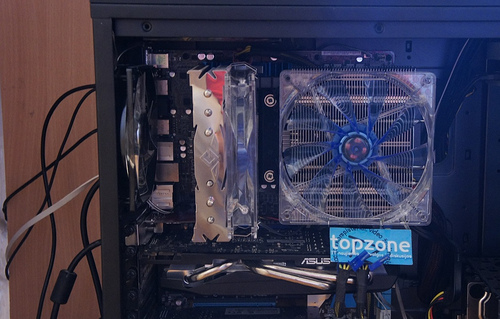

Na, o „Genesis“ netgi žengė dar vienu žingsneliu pirmyn patogumo srityje su naujo dizaino ventiliatorių kabinimu. Dabar net taikytis ar galvoti nebereikia, tiesiog įspraudi tokią vielutę ir viskas. Vienodai tinka ir veikia tiek su 120 mm, tiek 140 mm ventiliatoriais.
Čia dar kartą galite įsitikinti radiatorių plonumu palyginime su iki šiol buvusiu ploniausiu „Armageddon“ CPU aušintuvu.

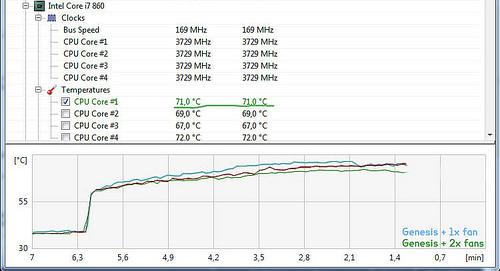

Dabar rezultatai. Raudona linija yra kontrolinė su „Prolimatech Armageddon“ ir dviem ventiliatoriais.
„Prolimatech Genesis“: CPU aušintuvas ir ne tik…
Nesunku pastebėti, kad „Genesis“ tikrai veikia stabiliau, net su vienu ventiliatoriumi sugebėjo sulyginti rezultatus su „Armageddon“ ir dviem „fan’ais“. Na, o išlyginus jėgas, prikabinus antrąjį ventiliatorių prie „Genesis“, matome idealaus lygumo temperatūros kreivę per visą testą. Net 3′ C laipsniais geresnius rezultatus, nusistovėjus temperatūroms!
