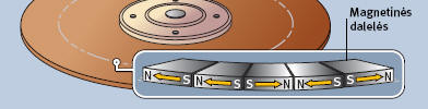

Įprastas (horizontalusis) rašymas
Kiekvienas informacijos bitas atvaizduojamas įmagnetintomis dalelėmis, kurių šiaurės ir pietų poliai nukreipti tam tikromis kryptimis. Rašant horizontaliai, dalelių šiaurės ir pietų poliai išdėstomi koncentriniais apskritimais lygiagrečiai su disko paviršiumi. Nuo magnetinės stūmos priklauso, kaip arti viena kitos gali būti dalelės, kad liktų stabilios.

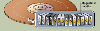

Vertikalusis rašymas
Rašant vertikaliuoju būdu, magnetinių dalelių poliai išdėstomi statmenai disko paviršiui, tad diske telpa daugiau bitų, sumažėja magnetinių trukdžių.
