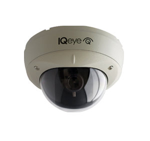

Vaizdo glaudinimas „IQinVision“ kamerose
Visose „IQeye“ H.264 kamerose naudojamas MP profilis, kas garantuoja puikią vaizdo kokybę ir nedidelį duomenų srautą net naudojant raišką iki 5 megapikselių. Jeigu situacija nėra palanki H.264 formato panaudojimui, visada galima rinktis MJPEG formatą, yra galimybė net naudoti abu vienu metu (jeigu tai leidžia įrašymo įrenginio ar VMS programinės įrangos savybės). Pagal situaciją galima rinktis ir kameros tipą: nuo fiksuotų vidaus (naujoji 3-ia serija, pasirodysianti jau š. m. lapkričio mėnesį) iki išorinių su nuotolinio fokusavimo funkcija (naujoji „Sentinel“ serija) ir vidaus arba išorės antivandalinių kupolinių („Alliance Pro“, „Mini“ ir MX serijos) įvairios raiškos kamerų. Pritaikymo lankstumas, nepriekaištinga kokybė, patikimumas ir geriausios rinkoje garantijos sąlygos – tai savybės, dėl kurių tikrai verta rinktis „IQeye“.
