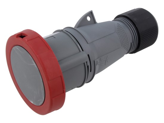

TME asortimentą papildė bendrovės „Amphenol“ trifazės jungtys. Pristatomi kištukai ir lizdai gaminami pagal IEC60309-1/2 standarto reikalavimus. Svarbu, kad siūlomam asortimentui priskiriami kištukai ir lizdai, kurie geba praleisti net 125 A srovę.
Pristatomi kištukai ir lizdai gaminami pagal IEC60309-1/2 standarto reikalavimus. Žymimos spalvomis: geltona – 100…130 V, mėlyna – 200…250 V, raudona – 380…480 V kintamosios srovės įtampa, nors vardiniai palaikomi dydžiai siekia 500 V kintamosios srovės. Svarbu, kad siūlomam asortimentui priskiriami kištukai ir lizdai, kurie geba praleisti net 125 A srovę. Juose yra įprasti kontaktai, kurių konfigūracija: 2+PE, 2P+PE, 3+PE, 3P+N+PE.
Kištukai
Kištukai
Lizdai
Lizdai
IP67 sandarumas
IP67 sandarumas
Srovė iki 125 A
Srovė iki 125 A
Pažymėtina, kad siūlomi įvairūs formatai. Yra kištukų ir lizdų modelių, kurie skirti montuoti ant laido, virš tinko ir skydiniu būdu. Dauguma gaminių yra IP44 sandarumo klasės, tačiau asortimente siūloma ir versijų, kurios yra visiškai atsparios dulkėms ir drėgmei ar užliejimui (IP67, su aklinamuoju skydu).
Ant laido montuojamų kištukų korpusai komplektuojami su riebokšliu. Atsižvelgiant į modelį, tinka kabeliams, kurių skersumo nuo 13 mm iki 48 mm. Jungties viduje elektrinis sujungimas daromas naudojant varžtinius gnybtus (šiuo atveju palaikomos gyslos nuo 1 mm2 iki 70 mm2).
Pristatomus gaminius Amphenol gamina 60 metų, jų konstrukciją dešimtmečius puikiai išbandė tūkstančiai vartotojų. Šio tiekėjo gaminiai atitinka visų įprastų naudojimo sričių – dirbtuvių, pramonės įmonių, techninės priežiūros įmonių, žemės ūkio, statybos, namų ūkių – reikalavimus.
Charakteristika
Jungties tipas kintamosios srovės 3-fazės maitinimo
Jungtis* kištukas arba lizdas
Jungties rūšis* kištukinė arba lizdinė
Erdvinė orientacija* tiesinė arba kampinė
Mechaninis tvirtinimas* ant laido, skydiniu būdu, virš tinko, su mova
Vardinė įtampa* 130…500 V AC
Vardinė srovė* 16…125 A
Standartas IEC 60309
Sandarumo klasė* IP44 arba IP67
Jungties išvadų išdėstymas* 2+PE, 2P+PE, 3+PE, 3P+N+PE
Kaiščių skaičius* 3…5
Laido skerspjūvis* 1...70 mm2
Laido išorinis skersmuo* 13…48 mm
Poliarizacija* 4H, 6H, 7H, 9H
Kontakto medžiaga žalvaris
Elektrinis tvirtinimas varžtinis gnybtas
