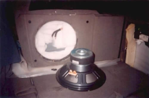

O gaminys visai kokybiškas ir rankose laikyti tikrai malonu. Didelė ventiliacijos anga ritei, paauksuoti prisukami laidų gnybtai, korpusas deja štampuotas bet pakankamai standus (nors galėtų būti ir...). Taigi, parametrų matavimui naudojau Speakerworkshop, kaip visada. Išorinis stiprintuvas 12" subui reikalingas, žinoma. Matavau ant 2W, nors tas didelės reikšmės ir neturi. Impedanso kreivės atviroje erdvėje(mėlyna), ir dėžėje (raudona) (punktyrinės linijos atitinkamos fazės kreivės):

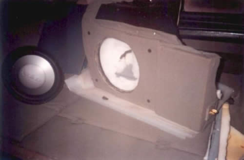

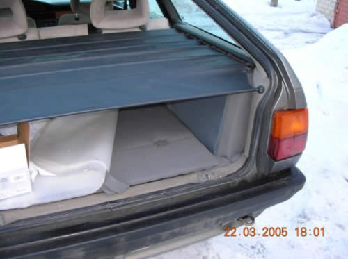

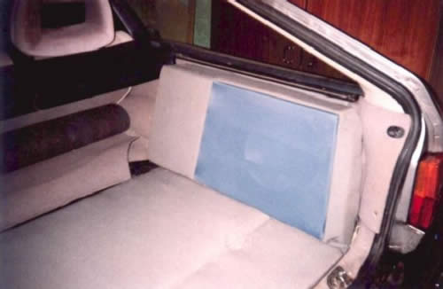

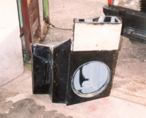

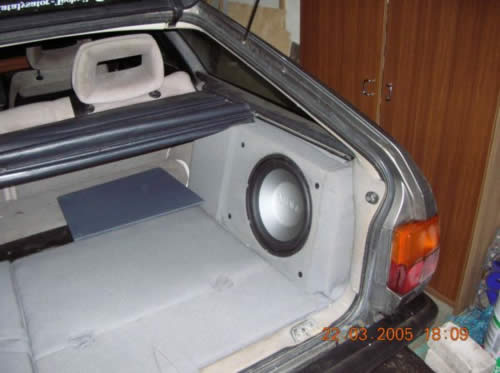

Turint visus realiai išmatuotus parametrus, galima jais žaisti keičiant dėžės tūrį ar Qtc. Subwooferis iš anksto projektuotas darbui uždaroje dėžėje ir, nors bagažinė didelė (Audi 100 Avant kėbulas), nesinorėjo prarasti universalumo. Vietos bagažinėje niekada nebus per daug, todėl labai stengiausi sutalpinti garsiakalbį i kuo mažesnį tūrį ir į Qtc tarp 0.7 ir 0.8. 30L pasirodė visai priimtinas variantas.

Šitoj vietoj projektavimo etapas baigtas, belieka tikėtis panašių rezultatų tikrovėje. Nors tikrovė kartais būna ir neteisinga :-)
