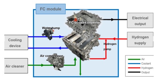

„Toyota“ kuro elemento modulio schema © Gamintojo nuotrauka
Bus siūlomi du moduliai. Vertikalus, kurio išmatavimai bus 890 x 630 x 690 mm, svers 250 kg. Tuo tarpu horizontalus (1270 x 630 x 410 mm) bus šiek tiek lengvesnis – 240 kg. Bus siūlomos 60 ir 80 kW versijos, kuriama įtampa sieks 400-750 V.
