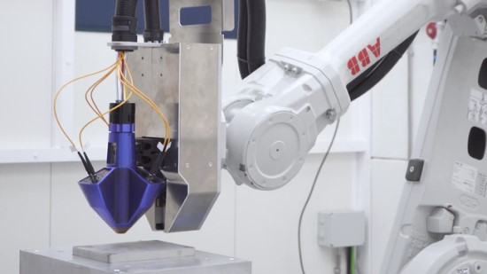

„Meltio Engine“ ant robotinės rankos. © Gamintojo nuotrauka

Ir čia sprendimą siūlo ispanų kompanija „Meltio“. Metalo 3D spausdintuvų gamintojas sugebėjo taip sumažinti savo spausdintuvo galvą, kad dabar ją galima montuoti ant pramoninių CNC staklių ar robotų. Ši sistema, kainuojanti apie 90 tūkstančius eurų, ne tik leidžia greitai iš turimų įrankių kurti hibridines stakles, bet ir suteikia lankstumo. Pavyzdžiui, ant robotinės rankos sumontuota „Meltio Engine“ spausdinimo galva leidžia dirbti kur kas didesniame plote nei daugelis 3D spausdintuvų.
„Meltio Engine“ pristatymas ir daugiau detalių:
„Meltio Engine“ – tai 6 lazerių sistema, lydanti ir liejanti metalo miltelius ir vielą. Šiuo metu šis įrankis gali gaminti titanines, „Inconel“ ir nerūdijančio plieno dalis, tačiau ateityje galės lieti ir varį, aliuminį, molibdeną, volframą, auksą ir kitus metalus bei lydinius. „Meltio“ kartu siūlo ir programinę įrangą. Kai „Meltio Engine“ veiks kaip hibridinės 3D spausdintuvo-CNC frezavimo staklių sistemos dalis, ta programinė įranga nuspręs, kurią gamybos proceso dalį reikia patikėti kuriam įrankiui. Sistema yra valdoma ir stebina didelio liečiamo ekrano pagalba.
